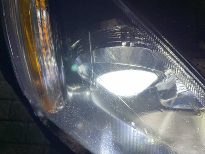

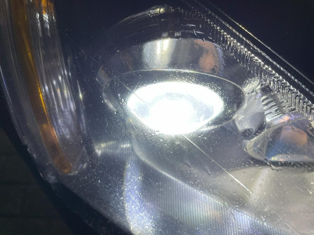

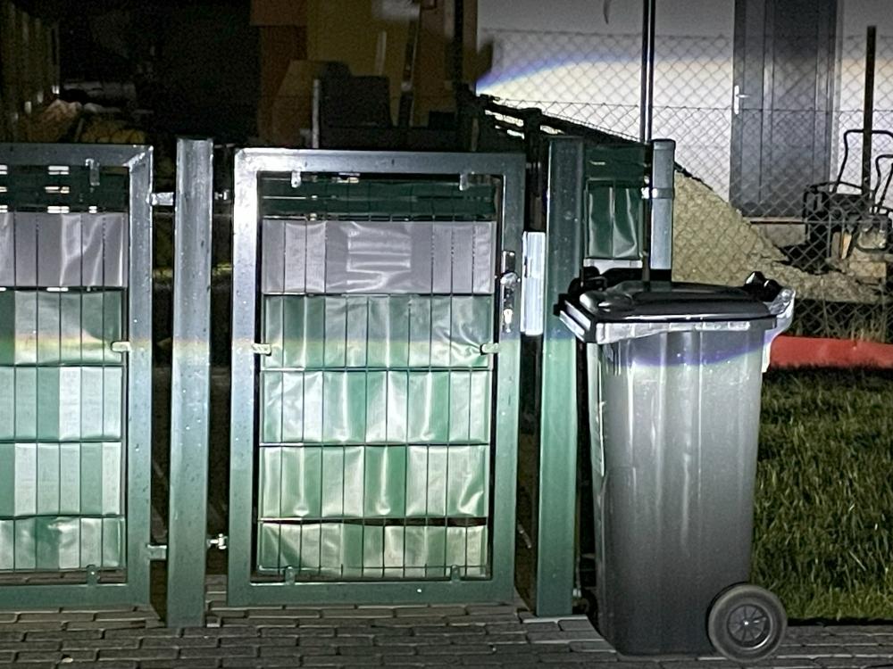

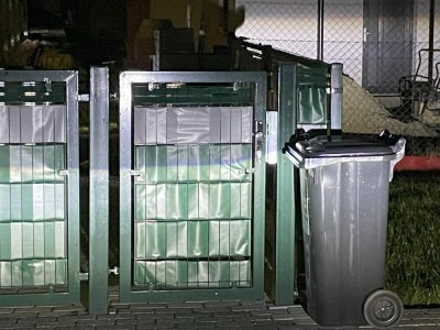

Ešte dotaz ohladom vodorovného nastavenia svetiel.
Keď zapnem svetlá a svetlá sa skalibrujú, pravé svetlo ostane v tejto polohe (hádam je to dobre poznať, že svetlo svieti akoby viac k stredu auta): Takto svieti (lom svetla na dverách bránky): Následne, stále pri stojacom aute, keď otočím volantom doprava a potom zase na stred, toto pravé svetlo sa zrovná takto (viac rovno dopredu): a takto svieti (lom svetla na smetiaku): Je toto normálne? Ak áno, v ktorej situácii nastavovať svetlo hore/dole a doprava/dolava? Nemám to overené, ale predpokladám, že po zatočení dolava a vyrovnaní volantu sa svetlo vráti do "druhej" polohy, kedy svieti viac pred seba, rovno, nie stočené k stredu auta.
Lavé svetlo toto vôbec nerobí, len pravé (spolujazdcove). Mám tam LEDky ale robí to aj so žiarovkami, tzn. LEDky "nešúchajú" o kryt svetla vzadu.

kola mas pri tomto testovani rovne v ose auta?

Áno, kolesá sú vyrovnané.
- Příspěvky: 25062
Re: Přisvícení do zatáčky - adaptivní světla (AFS)
... a mas v konfiguraci modul AFS nastaveno, ze je auto LHD?

Áno, konfigurácia je správna na naše cesty. Pri stojacom aute svetlá zatočia len doprava.
- Příspěvky: 25062
kdyz jsem mel FF2, tak jsem si nikdy nevsiml, ze by prave svetlo po nastartovani/rozsviceni svitilo nakrivo; vim, ze kdyz jsem zaradil zpatecku, tak se svetlo ani nehlo ... ale prijde mi logicke, ze behem provozu sviti vic doprava, protoze ma osvetlovat krajnici

Mňa to zaujíma skôr z toho pohladu, že ktorá poloha je vlastne tá správna. Pretože do tej "krivej" - hneď po kalibrácii - sa to svetlo počas jazdy nevráti keď zatočím dolava a potom idem rovno. A tiež po zatočení doprava a následnom vyrovnaní je už proste "stredová" poloha taká, že svieti rovno. Je to ale tá správna poloha kde by to malo ostať? Z hladiska dizajnu asi áno - šošovka je vtedy na stred a rovnako zrovnaná ako druhé svetlo. Aj to, že by som mal viac svietiť na krajnicu dáva logiku. Prečo to ale po kalibrácii tak nie je hneď?
Rozmýšlam, že by som skúsil ešte svetlá medzi sebou vymeniť a prípadne aj prepnúť LHD/RHD a porovnať si výsledky. Bolo by možné, že to pravé svetlo má nejako chybne nastavený/skalibrovaný motorček?
Potom je tu ešte otázka vodorovného nastavenia svetla pomocou nastavovacích skrutiek. JenikHK s ktorým to ešte riešim cez SS odporúča nastavovať svetlo až v tej stredovej polohe po natočení volantu, čo mi tiež dáva väčší zmysel, lebo v tej polohe to svetlo bude svietiť počas jazdy. Predpokladám, že táto logika nemá nejakú výraznú chybu...?
Pri spiatočke je to u mňa tiež tak isto, svetlá sa ani nepohnú, to je správne.
- Příspěvky: 25062
a pri zpatecce se nepohnou ani v poloze "sviti nakrivo" ani v poloze "sviti rovne"?
