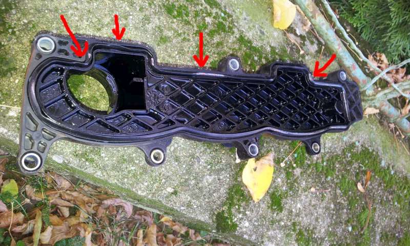

LosBanditos píše:Chci tam to těsnění dát taky nové. Nevíš obj. číslo? A lepí se nějak nebo jen se tam zandá? Díky
Nic sa nelepi, len stare vyberies poriadne to vsetko ocistis (aby tam nezostali nejake zbytky) a zalozis nove, viko ventilov dotahuj s citom. Ak by nahodou po vymene este zatekalo tak casom po par km este mozes jemne dotiahnut.
To tesnenie najdes na tu: http://www.e-cat.cz/c-82_196942_1392863 ... hrdlo.html (tam najdes aj objednavacie cislo, zmen si vyber vozidla lebo ja mam C-Max ale motory by mali byt rovnake, takze zmen C-Max na to svoje)
Ja som ho objednaval z nasho webu: http://jagfordgarage.sk/focus-c-max-200 ... f38e9dc5ef

Ďakujem za tip na to tesnenie, už som zistil odkiaľ to preteká mne.

miloccc píše:Ďakujem za tip na to tesnenie, už som zistil odkiaľ to preteká mne.
No aj ja to uz mam vymenene, po par km som to jemnucko este dotiahol a zatial mi nezateka a je to ok. Uvidim casom ale myslim si ze to muselo byt tym tesnenim. Po par sto km este pre istotu skontrolujem. Uz si si objednal to tesnenie?

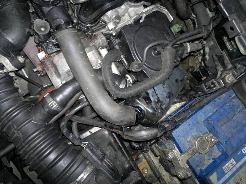

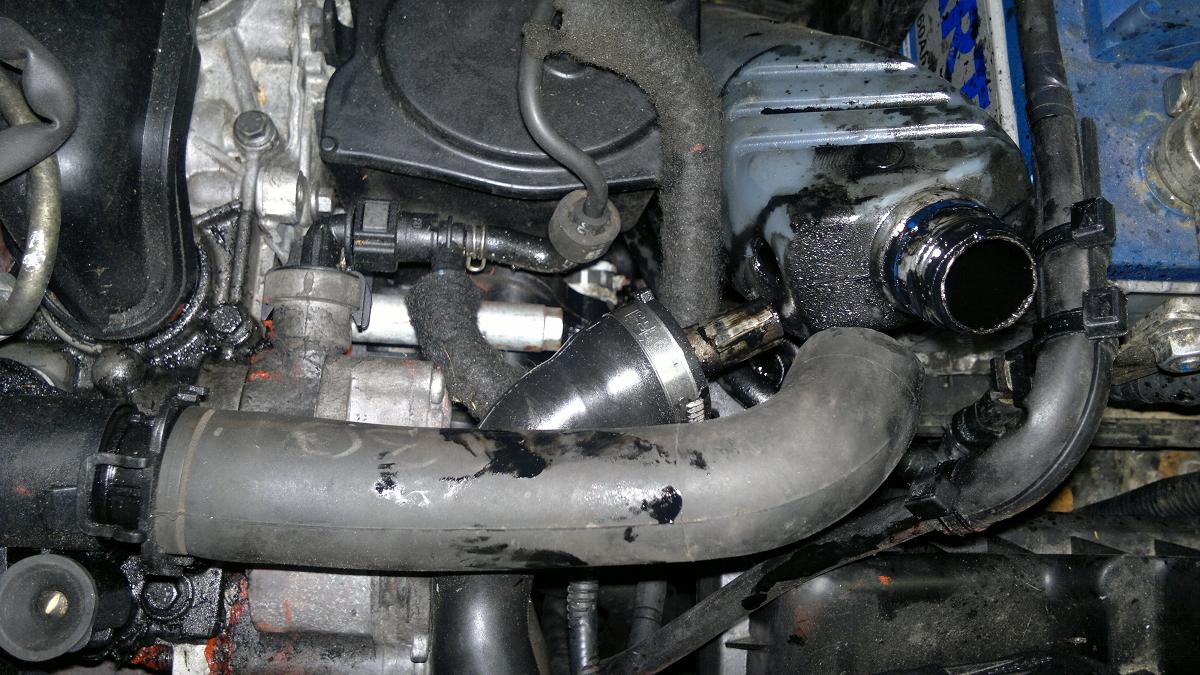

zase jeden kteremu se nechtelo , vcetne zachytne nadoby na olej .

foki píše:zase jeden kteremu se nechtelo , vcetne zachytne nadoby na olej .
kdyz to vidim, mel radej u sani zaslepit tu kratkou odbocku, kdyz uz to delal.
Takto mu to mohlo vypadnout z ty pixle a do turba nasat nejaky sajrajt. To by bylo po turbu v okamziku.
Diky tomu jak je blbe udelane uchyceni hadice z odvetrani do sani, tak mi upadla jedna ta plastova pakna. Nez jsem to lepe zajistil paskama, tak jsem jednou prisel na to, se mi ta hadice z odvetrani odpojila - drzela totiz na jedne pakne. Takze jsem sal nefiltrovany vzduch primo na turbo... Asi jsem mel stesti a turbo jede.
