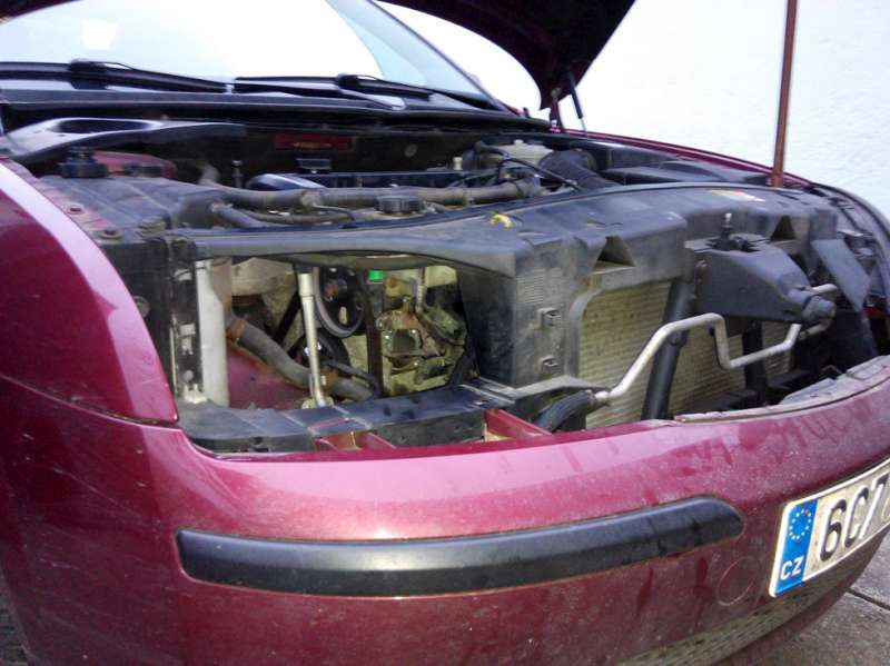

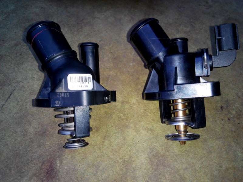

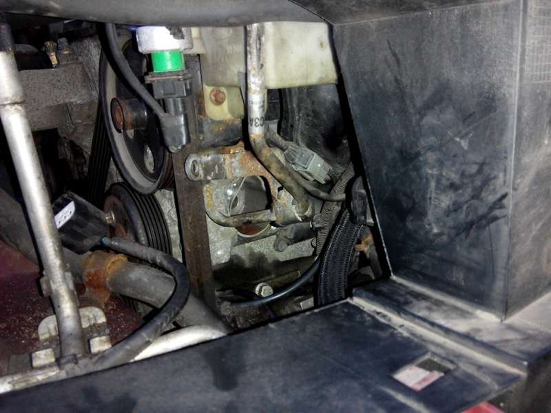

já termostat měnil nedávno, celkem dost ojeb:-) Víckrát by se mi do toho nechtělo... Nevím, jak je to na Smaxu, ale na mojem Mondeu to šlo zmáknout akorát se sundanou mřížkou a pravým světlem. Největší problém je sundání hadic, pač tam fakt není místo, ale zase sundavat sání se mi kvůli tomu fakt nechtělo. Též nevím, jak je to s Smaxem, ale termostaty se na dvoulitr Duratec u Mondea dávali dva druhy, s El. vyhříváním a bez. Já mám auto z r.v. 2005, 12. měsíc a už tam byl ten bez vyhřívání... Tuším, že ten se tam dával od nějakého 2. měsíce 2005. Já jsem si samozřejmě objednal ten s vyhříváním, pač jsem si to dopředu nezjistil, takže když jsem to vymontoval, docela jsem čuměl..:-) Takže auto bylo pár dní rozebrané, než jsem objednal ten bez vyhřívání, kterej je o dost levnější..:-)
Před demontáží bylo třeba akorát vypustit chladící směs, výpustní šroub je u Mondea na chladiči vpravo vzadu, při pohledu ve směru jízdy - když ležíte pod autem ;-)
Přikládám foto, snad to někomu pomůže.. ;-)

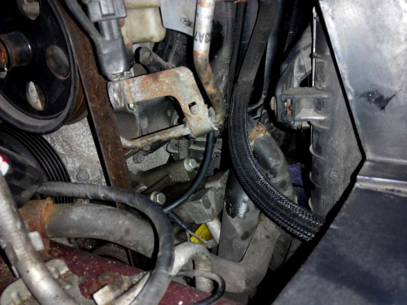

Z jiného úhlu ;-)
Z jiného úhlu ;-)

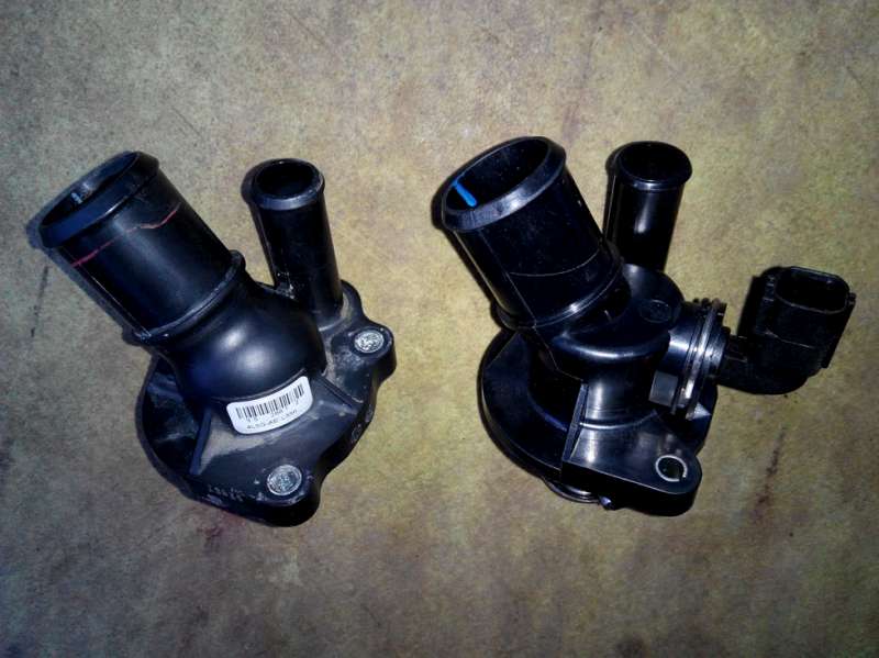

Vlevo je vymontovaný originální termostat a napravo objednaný nový, s el. vyhříváním...:-)
Pohled na odpojené hadice z termostatu
A ještě detailnější :-)

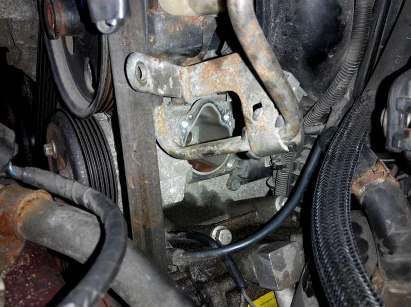

Detailní pohled na díru po termostatu :-)
Sundané pravé světlo a mřížka před chladičem.

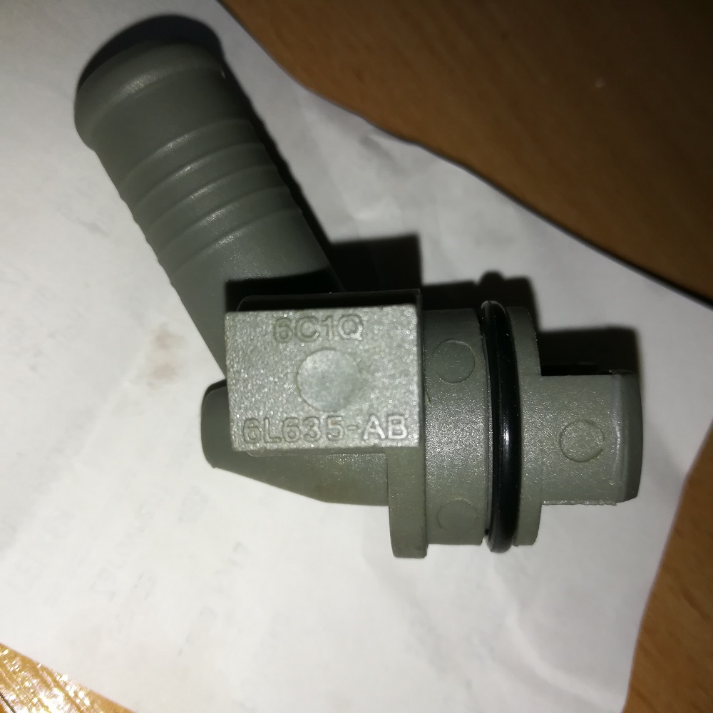

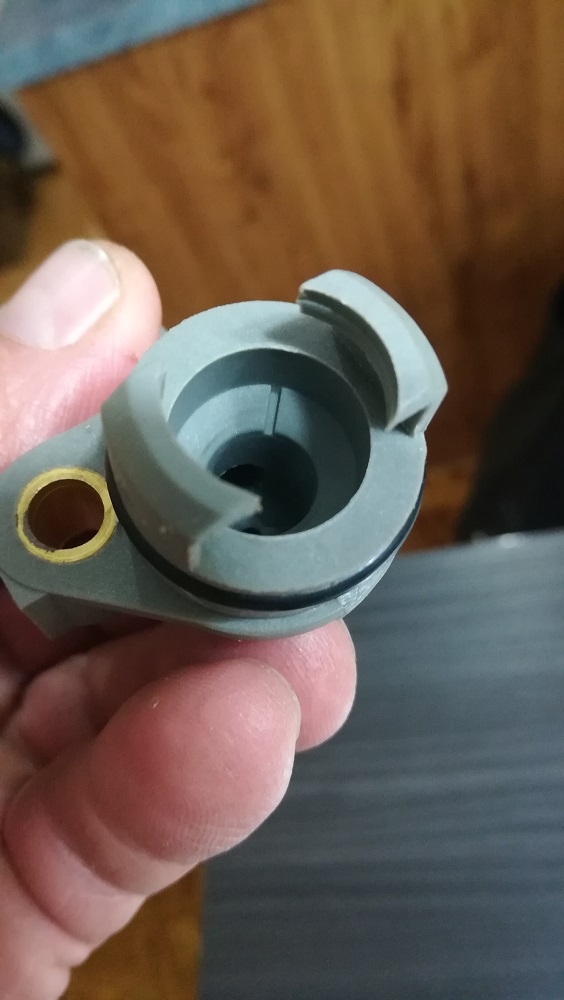

Tak sem ho uvařil a nic. Termostat sem tedy rozdělal že bude bordel na dosedací ploše a byl sem celkem překvapen že asi propouštět má viz foto a drážka, nechápu, při tom se ten termostat stále mění že propouští. Teď mě napadla myšlenka že tu drážku zalepím co Vy na to.

To si mel rict ze nemas origos...
Tyhle cinsky sedivy jsou za A smejdy, za B mozna pro Transit - otevira asi pri 70st.

Příspěvek od djdekl » 28.06.2018 20:17
Mrkni zda na tom sedivym neni konstrukcni cislo treba 6C1Q-6L635-AA

Příspěvek od Lázňator » 29.06.2018 19:07
6C1Q-6L635-Ab

Příspěvek od djdekl » 29.06.2018 19:45
Takze je to pro Transit 2.2 06-10

Příspěvek od djdekl » 29.06.2018 21:11
Pro Mondeo je cerny a otevira pri cca 90st

Takže abych to nějak ukončil. Originál malý termostat nejde profouknout dokonce má na dosedací ploše gumový těsnění aby co nejlíp těsnil!
