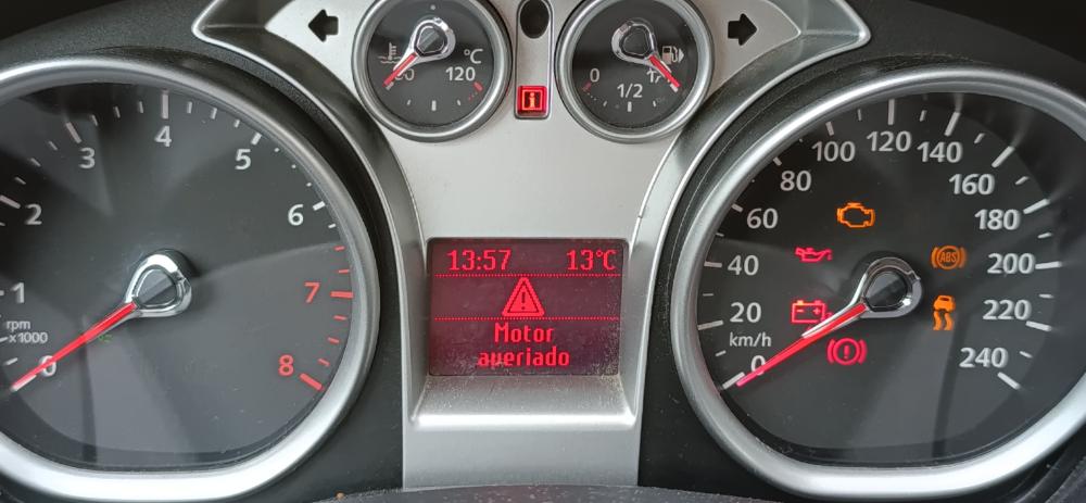

Motor averiado
Dobrý den, mám Ford Focus 2008 1.6 benzín.
Když je spíše teplo tak mi nejde nastartovat vůbec netočí motor,na palubovce se objeví hláška Motor Averiado jediné co pomůže že zabouchám na budíky a hláška zmizí a nastartuji. Při jízdě se hláška objeví znova budíky padnou rozsvítí se všechny kontrolky ale motor funguje dál. Už si nevím rady mělo to asi 5 techniku a nikdo nic nenašel.
Prosím o pomoc
Děkuji vám všem Michal Škroud v příloze zasílám foto budíku co mi dělají za jízdy.
Prosím o pomoc
- Příspěvky: 25224
Re: rozsvícení kontrolek a spadnutí ručiček při jízdě
v tomto vlakne bude dotazu lip
(potrebujes preletovat konektor budiku)

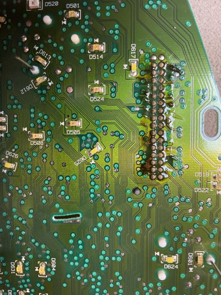

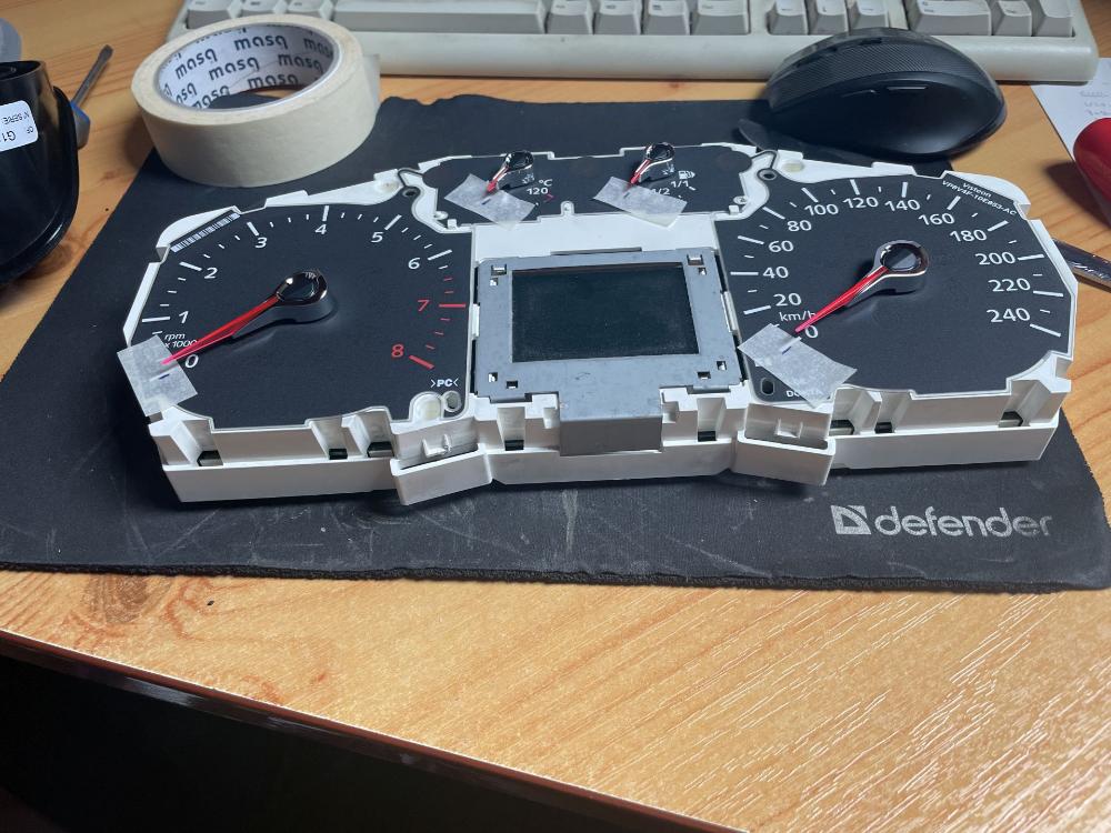

Tak i mě potkala hláška na displeji (FF2 2008 po FL) porucha motoru a max rychlost omezena, po vypnutí motoru už nešlo nastartovat (start se podařil asi po 8 pokusech při otočení klíčkem 0-III). Diagnostika našla 6 chyb (P0231, P0571, P1260, P2122, U1900). Nejdřív jsem koupil novou baterii (stará měla 25%), to nepomohlo. Demontoval jsem přístrojovou desku (horní zobáček jsem uvolnil platební kartou) a rozebral celou sestavu budíků. Označil jsem si polohu ručiček na přilepené papírky. Přepájel jsem celý 32 pinový konektor olovnatou pájkou a přetřel kalafunou rozpuštěnou v lihu. Testem jsem zkontroloval koncové polohy měřáčků (klíček poloha 0, podržet set, klíček poloha II, ..). Při pájení jsem použil mikropájku, na závěr jsem zkonroloval celou DPS opticky lupou a mikroskopem. Zatím závada zmizela.
