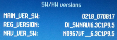

Chroby22
Příspěvky: 83
Registrován: 11.12.2013 19:12
Re: Navigace Blaupunkt TravelPilot NX MK4
Příspěvek od Chroby22 » 19.09.2014 23:15
Tak tohle mam ja
Mondeo 2008, 2.0 TDCI
Angusss
Příspěvky: 57
Registrován: 01.09.2014 20:33
Příspěvek od Angusss » 20.09.2014 08:05
Tak máš přesně to co mám já v mondeo 9/2007

A jinak Ford by tuhle službu neměl bezplatnou? Když mám jejich navigaci a aktuální DVD, měla by být jejich povinnost ho zprovoznit, ne?
Angusss
Příspěvky: 57
Příspěvek od Angusss » 22.09.2014 08:52
Chroby22 píše:A jinak Ford by tuhle službu neměl bezplatnou? Když mám jejich navigaci a aktuální DVD, měla by být jejich povinnost ho zprovoznit, ne?
Takto naivní jsem byl taky. Ve Fordu ti řeknou, že navigace není od Ford, ale od Blaupunkt a oni s tím nemají nic společného... maximálně ti za 1000kč vymění to navigační DVD :D. (cena za "práci")
Díky možných problémům se starší verzí TravelPilot (kterou máš tipuji i Ty) jsem se ve Fordu ptal, zda-li jsou schopni vrátit systém do původního stavu, pokud by se například stalo, že po aktualizaci map 2014 se navigace začne restartovat či úplně zamrzne - odpovědí mi bylo, že by se to stát nemělo a ASI by to mělo být v pohodě. Po naléhání z mé strany mi řekli, že mi to ale zaručit nemohou a může se stát, že pojedu domů s nefunkčním TravelPilot NX.
Ford Mondeo mám nově, dřív jsem měl Opel. Ale po těchto zkušenostech (volal jsem do 3 servisů Ford) do Ford servisu asi nikdy nepojedu a budu auto dále vozit do svého léta prověřeného NONAME servisu...
Příspěvky: 25224
Příspěvek od ZaQik » 22.09.2014 09:01
... tahle debata nikam nevede.
Zeptam se primo - mate nekdo v NX vyrobenem pred 10/2007 mapy 2013 nebo 2014?
Sel bych cestou prehrani fw - kdyby ford vedel o problemech, stara NX by aktualizaci odmitla ... a pak bych zkusil novejsi mapy.
