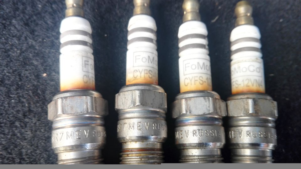

Tak som zo zvedavosti vymenil sviecky.
Povodne CYFS-12VN4 odjednane pod orig. cislom 1787829 v 4/2017, su vlastne Bosch HR7MEV Made in Russia s odtrhom 1.0mm (premerane). Najazdene 20.000km.
Dal som tam Denso TV16TT Made in Japan s odtrhom 1.0mm. Ziadne kolisanie na volnobeh, cukanie pri vyssich otackach, pri akceleracii z nizkych...spravaju sa rovnako ako originaly.
Motor je Duratec 1.6 SHDA, 75KW/100PS, r.v.2010.
Takze tvrdenie, ze do tychto motorov patria sviecky vyhradne s odtrhom 1.3mm je mytus z minulosti.
