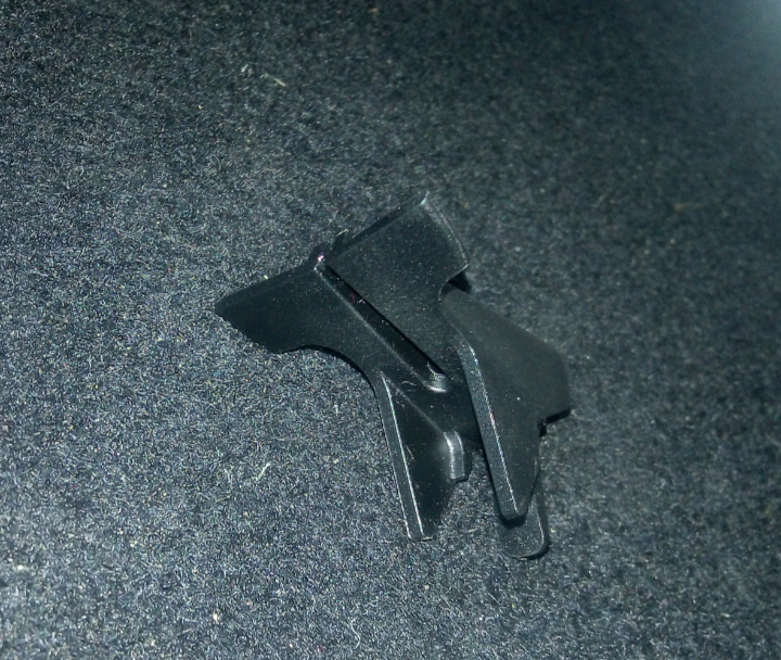

Nevíte prosím někdo, od čeho může být ten plastový dílek na obrázcích? Ještě než jsem začal vůbec neco dělat, prohlížel jsem si a zkoušel jak se dostanu k matkám plynového pedálu a náhle mě na podlahu vypadl tento plastový díl. A nemůžu přijít na to, odkud vlastně vypadl a kam patří.
Předem moc díky

Čaute, dnes pri výmene peľového filtra, pri jeho vyťahovaní, odnekadial vypadol tento záhadný kus plastu... Netuší niekto kam patrí?
