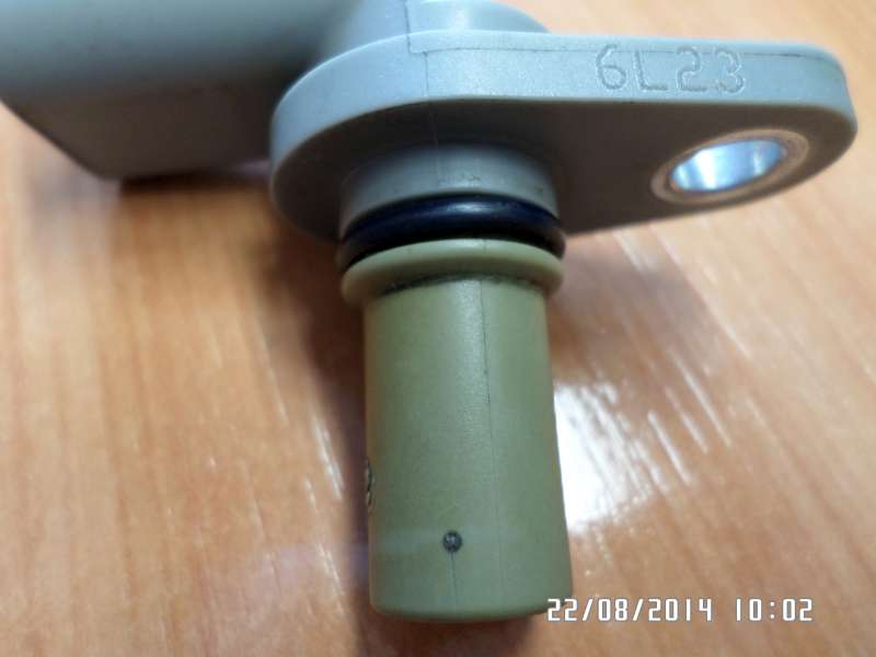

Tak jsem zkusil vymontovat čidlo vačky a objednal nové, přikládám foto, ta černá tečka s tou čárkou pod ní by tam asi neměla být ....

sede by melo byt to novejsi , to by asi melo fungovat
