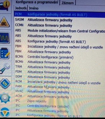

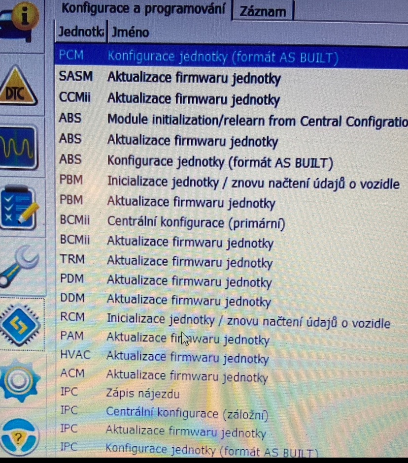

Re: Convers+
VINko jsem si vyfotil. Ale můžeš prosím trochu rozvést co se vlastně stalo. A taky jak z toho ven.
Ve výčtu mám tyto jednotky, viz. příloha.
