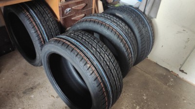

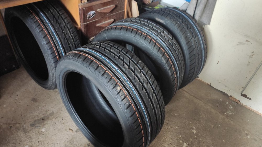

Quickie píše: 16.03.2021 16:03 kedže na letnu sezonu prechadzam na 18" tak musim kupit aj pneu.. zvažujem Matadory - MP47 Hectorra 3 91Y.. samozrejme kvôli cene, ktorá je polovičná oproti "premiovkám"
v testoch som ich nenašiel, máte niekto s nimi skusenosti?
nikto nič, objednal som :mrgreen: dnes došli. som zvedavý na spotrebu keďže majú "E"
