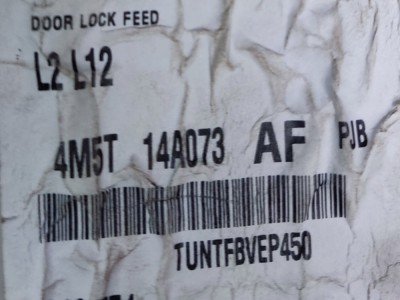

Roman7589
- Příspěvky: 11
- Registrován: 12.01.2022 15:09
Re: Tempomat
Ahoj, Focus 1.6 74 kw 2006 nevidí tlačítka. Při podržení tlačitka ohřevu zadního skla a zapalování mi všechno pípa, ale tlačítka tempomatu ne. Všechno je zapojený, příprava taky je, zkontroloval jsem i samotné tlačitka, ale pořád nic. Stalo se někomu něco podobného, dá se nějak vyřešit ?
Děkuji moc za rady, už sem úplně bezradný...
- Příspěvky: 25214
Re: Tempomat
chybi Ti draty mezi krouzkem pod volantem a GEMem
Roman7589
- Příspěvky: 11
Re: Tempomat
Myslíš přípravu ? Dva dráty z pojistkovnice ( před spolujezdcem) do volantu ?
- Příspěvky: 25214
Re: Tempomat
ano
Roman7589
- Příspěvky: 11
Re: Tempomat
Ty tam mám. Zkoušel sem i jiné a stejně nefunguje. Existuje nějaká pojistka ? Jednotkou to může být ?
- Příspěvky: 25214
Re: Tempomat
jelikoz to zprovoznujes podle navodu, tak predpokladam, ze GEM neni rady Ax
Roman7589
- Příspěvky: 11
Re: Tempomat
A kdyby byl GEM řady Ax dalo by se to nějak řešit ?
Roman7589
- Příspěvky: 11
Re: Tempomat
Tak je opravdu špatný GEM.
Když vemu GEM z poFL 2008+, bude šlapat u předFL 2006 ?
