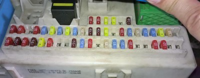

Díky za radu, celé jsem to pročetl. Sehnal jsem osazený GEM verze DF, osadil R15 a pojistky, propojka mezi pinem 1 a 26 na c96 je. Přes elmconfig jsem aktivoval automatická světla. Ale bohužel stejně nesvítíZaQik píše:hledej poradne: http://www.ford-focus.cz/forum/viewtopi ... 346#p12346
(nebude Ti to fungovat - nemas osazenou patici pro rele R15)
Snažím se dosáhnout toho co popisuje ScorpionSX, tj. automatické rozsvícení světel bez světelného senzoru (podobně jako by byl odpojený, trvale dává informaci, že je tma).
Pokud si ve forscanu vypíšu stav vypínače AUTO, tak i po přepnutí je ve stavu off (stejně jako světla).
Už nevím co dalšího zkusit, v konektoru C478 ( přepínač světel) nemám osazený pin4, ale nejsem schopný se dobrat kam má vést, jestli je to jen k senzoru (nepotřebuju) nebo do GEMu a proto to nefunguje.
Přidávám foto GEMu a osazení pojistek, už jsem s nimi laboroval a zkoušel kombinace osazení F45, F48, F71. Relé je obyčejné 12V 20A a funkční (čerpadlo se přes něj spustí).
Díky za nápady.

Re: automatické rozsvícení světel
Ok, predpokladám teda, že chceš aby ti svietili úplne všetky svetlá a vždy, či je svetlo alebo tma. Senzor fyzicky osadený nemáš, resp. máš ho odpojený.
Na GEM osaď len poistku pre stretávacie svetlá (F48 na pred-FL, F135 na po-FL, 20A v oboch prípadoch), kábel medzi pinmy 1 a 26 ak máš, tak nechaj, nemalo by to ničomu vadiť, relé a ani zvyšné poistky neosádzaj.
Cez elmconfig si zapni nastavenie "Autolamps is fitted", zapíš do GEMu a vypni/zapni zapalovanie. Následne osaď vypínač svetiel s polohou AUTO (resp. prepni ho do polohy AUTO) a mali by ti svietiť svetlá.
Nemyslím, že by mal byť ešte nejaký extra drát na vypínači svetiel, všetko by to mal riadiť GEM. Ale možno by ma tu niekto (ZaQik) vedel opraviť ak sa mýlim.
Skús to takto a uvidíš čo sa bude diať.

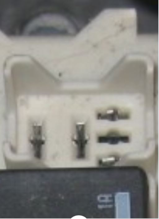

poradi nekdo jak na to aby se po nastartovani motoru rozsvitila svetla
predpokladam spinac svetel s polohou auto,dále relatko 1425751 pojistku na pozici 48 focus rok 2006
Ford Focus 1,6tdci 66kw 2006 combi
- Příspěvky: 25226
nejdriv se koukni, co mas za GEM, jestli mas osazene piny v patici R15
servisak
- Příspěvky: 117
- Registrován: 06.02.2013 18:40
- Bydliště: Brno
Konec gemu čísla jsou CJ relatko jsem zasunul nevypadava předpokládám že je ok co dalšího zkontrolovat
- Příspěvky: 25226
Cx patici nema - koukni se poradne
