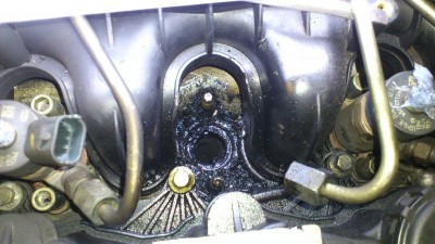

1,6TDCI - podfouknuty vstrik
- vita_k

Re: 1,6TDCI - podfouknuty vstrik
Ma cenu hned nechat pretesnovat hned vsechny nebo nechat jen dotahnout tri co "tesni" (druhy od rozvodu byl vzdy trochu mastny)? Nebo na ne nenechat sahat vubec? :)
Ja bych ty zbyle nechal nejradej tak jak jsou... diky predem za rady

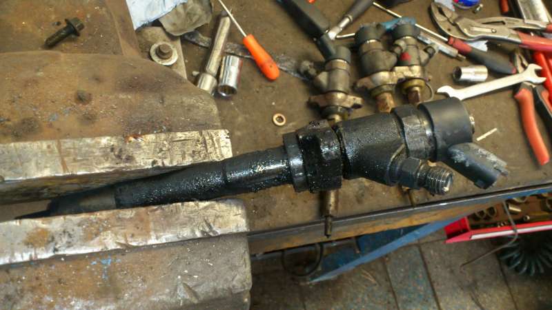

Dokud nepodfukuji tak pujdou ven dobre, tesneni stoji par korun... ja sem pro pretesnit vsechny... nejvetsi naklad budes mit za praci na vytazeni toho zapecenyho.
Takhle to vypadalo u me
Koukám, že se ti zadařilo i se šteftem...nebo je to jen klam?
Popravde nevim, to jsou fotky co mi predal servisak, ale spis bych to videl na klam, nic nerikal

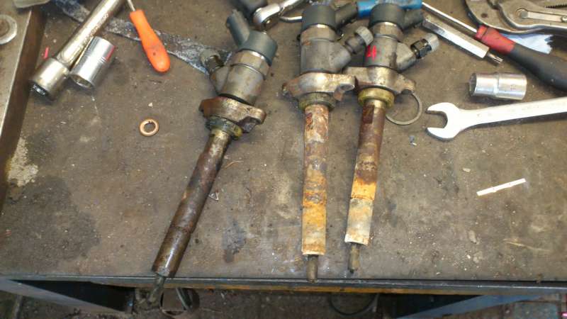

Moje po bezproblemovom vytiahnuti z hlavy vyzerali takto :
Su tak, ako ich mechanik vytiahol, ani som sa ich nedotkol.
Me to cele vycistil a vylestil... V12 jj u me se taky podivoval nad tim ze ty ostatni jsou rezaty, ale proc tomu tak bylo nevim. Pry jestli predtim nemyli motor a pak to dlouho nestalo
sagic :
Tie, ktore som daval do motora vyzerali presne ako Tvoje - cele hrdzave az hroza. Ale motor s nimi siel podstatne lepsie - 60 tisic km vstrekovali iba kvalitnu naftu od BP (auto s nimi az do rozbitia jazdilo v UK, po rozbiti som sa ich zmocnil ja).
