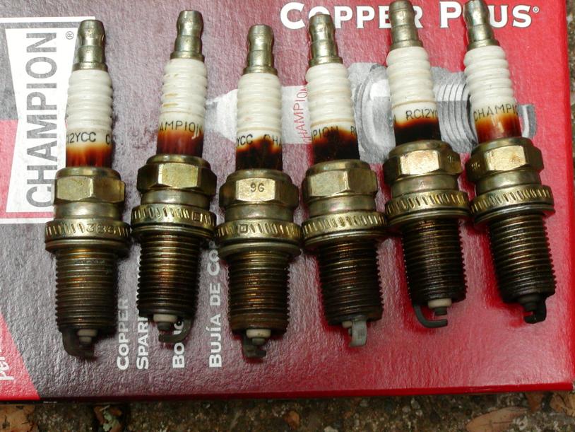

Ale ty to mas uplne ine (asi naozaj vplyv vody). Mne ide zafarbenie od tmavej po bledu smerom od matice.

Viazanie olej. pary na izolator sviecky - video:
https://www.youtube.com/watch?v=_EGpF-fj-5c
Corona efekt v praxi
Focus 1.6i Turnier 74kW 2010 SHDA - Moondust
ballu
Příspěvky: 4915
Registrován: 28.01.2009 22:46
Bydliště: Zlín
Re: Svíčky
Příspěvek od ballu » 30.10.2018 20:07
Nejen olejová mlha, ale i voda jdou na izolátor svíčky. Obvzláště v těchto měsících, kdy se vše rosí.
Zahřátím motoru se vzduch kolem svíčky roztahuje a odchází kolem těsnění kabelů ven. Opačně když chladne, tak nasává vlhký vzduch plus olejové výpary z motorového prostoru. Vše se orosí kolem svíčky. Tam pak záleží na izolátoru (keramice) svíčky, jak dovede olejovou vlhkost odpařit, než ji v přechodu kovu a keramiky připeče. Nejhorší na tom je, že tato vrstva je vodivá.
