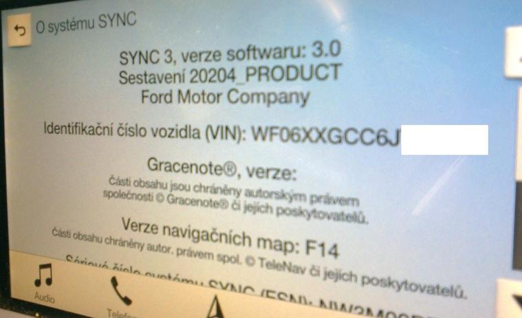

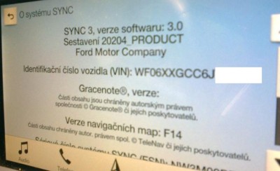

mapy F14 do SYNC 3.0 (tedy ne 3.4 !!!)
http://ivsu.binaries.ford.com/swparts/J ... 000.TAR.GZ (mapy)
http://ivsu.binaries.ford.com/swparts/J ... 000.TAR.GZ (hlas)
http://ivsu.binaries.ford.com/swparts/J ... 000.TAR.GZ (licence)

autoinstall.lst (pokud mate uz v aute verzi 3.0.20204)
Kód: Vybrat vše
; SYNC3 Consumer Application Upgrade - Release 3.0.25 - Only for Nav/EU assemblies.
[SYNCGen3.0_3.0.20204_PRODUCT]
Item1 = HB5T-14G386-TJB
Open1 = SyncMyRide\HB5T-14G386-TJB.tar.gz
Item2 = JR3T-14G424-BL
Open2 = SyncMyRide\JR3T-14G424-BL.tar.gz
Item3 = JR3T-14G421-BL
Open3 = SyncMyRide\JR3T-14G421-BL.tar.gz
Options = AutoInstall
[SYNCGen3.0_3.0.20204]
Item1 = JR3T-14G421-BL
Open1 = SyncMyRide\JR3T-14G421-BL.tar.gz
Item2 = HB5T-14G386-TJB
Open2 = SyncMyRide\HB5T-14G386-TJB.tar.gz
Item3 = JR3T-14G422-BK
Open3 = SyncMyRide\JR3T-14G422-BK.tar.gz
Item4 = JR3T-14G423-AB
Open4 = SyncMyRide\JR3T-14G423-AB.tar.gz
Options = Delay,Include,Transaction
[SYNCGen3.0_ALL]
Item1 = GB5T-14G386-AC
Open1 = SyncMyRide\GB5T-14G386-AC.tar.gz
Options = Delay,Include,Transaction Ford Focus mk3 combi 1.6 Ti-VCT, r.v.2018 + Ford Fiesta mk7 3D 1.25, r.v.2014

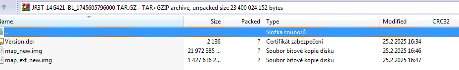

Ahoj stáhl jsem zatím ty mapy, ale po rozbalení to má nějaký divný formátZaQik píše: 15.07.2025 20:03 mapy F14 do SYNC 3.0 (tedy ne 3.4 !!!)

- Příspěvky: 25069
Re: SYNC 3 - rady, tipy a problémy uživatelů
to se nerozbaluje; pripravi se k tomu autoinstall, napr. viewtopic.php?p=1262535#p1262535
- 75TOM
- Příspěvky: 30
Ahoj, aha to jsem nevěděl, nikdy jsem to takhle nedělal. A když tedy přepíšu autoinstall, tak musím ještě vytvořit složku SyncMyRide, kam dám jen ty tři soubory, když je zbytek již nainstalovaný a stejný, nebo v té původní složce SyncMyRide vyměním ty tři původní za ty nové a bude se to instalovat celé znovu? Musím ty stažené soubory přejmenovat? Původní má JR3T-14G421-BK.tar.gz a nový JR3T-14G421-BL_1745605796000.TAR. Myslím, jestli mám upravit na JR3T-14G421-BL.tar.gz. Omlouvám se za tolik otázek, jen jestli to chápu dobře, nerad bych to podělal. Moc děkuji.
- Příspěvky: 25069
kdyz se podivas na muj autoinstall, tak jsem pouzil jen mapy a licenci (hlas jsem neprehraval) + zavadec HB5T-14G386-TJB.tar.gz z puvodni instalacky; mapy a licenci jsem prejmenoval, abych mel rychlejsi kontrolovani zadanych nazvu souboru
