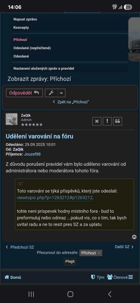

Příspěvek od Jouzef88 » 29.09.2025 07:17
DonFabi píše: 27.09.2025 09:55 Zdravím vás,
Ďakujem za pomoc
Edit: nic mi nepis. Navod uz je v historii popsanej.
Ahoj. Napis zpravu. Poradim ti co stim. Pripadne vyresim ;-)
