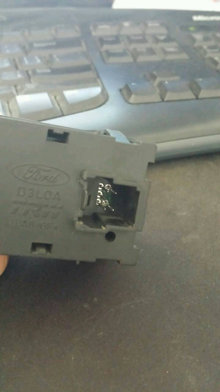

Re: dodatočná montáž vyhrievania sedadiel
No Já mám MK4 ale ovladač je stejný a konektor + piny do něj jsem měl sehnání z mk3, tak by to melo byt podobne. Fotky dodelaneho nemam.nasel jsem jen fotky toho konektoru v původním stavu a ovladač.

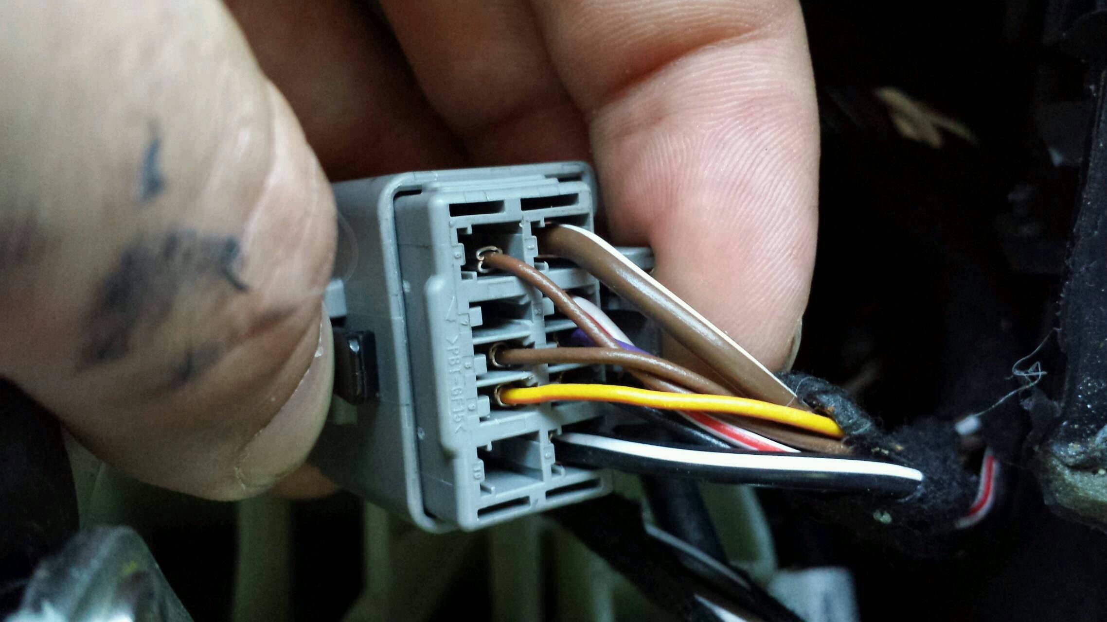

Taky mas zapojení ovladac- sedy konektor.
1 - cerna - kostra ... vede na sedy konektor pin 4
2 - hneda - signal do sedadel ... vede na sedy konektor pin 8
3 - hneda - podsviceni ... vede na sedy konektor pin 6
4 - fialova - napajeni ... vede na sedy konektor pin 3
5 - nepouzito
6 - hnedo-zelena - napajeni pameti ... vede na sedy konektor pin 2

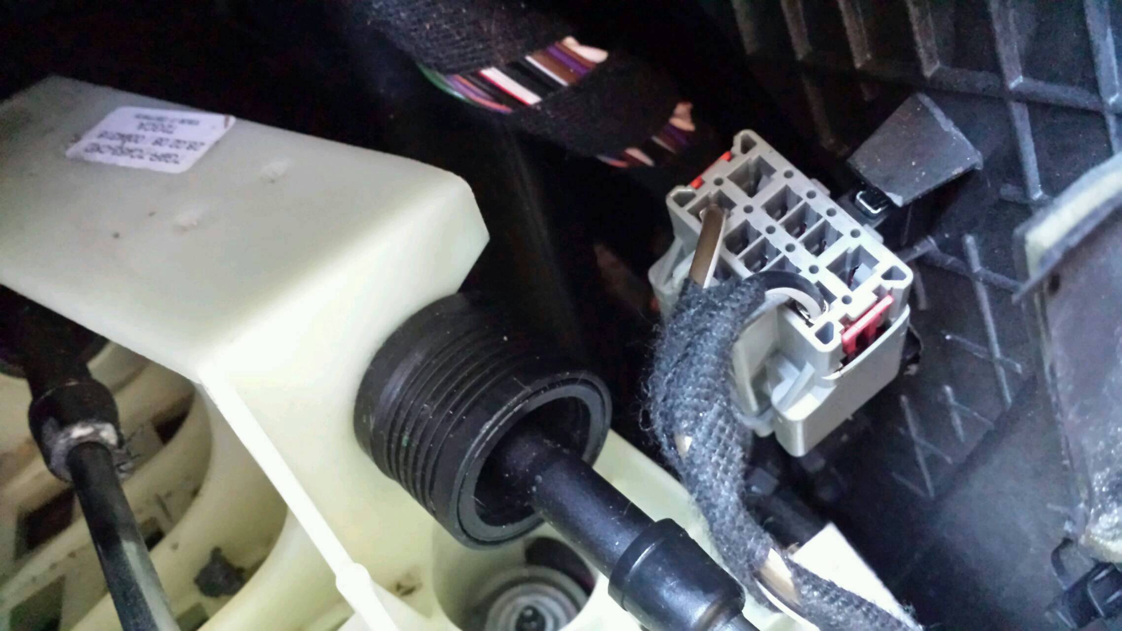

Neeeee
Pod sedackou mas tenhle konektor Musíš tam mit osazeny modrý a Zelený konektor.jinak nemáš v sedačkách dečky. Pak se musíš podávat jestli mas v protikuse osazene piny.(je tam šroub 7 mm ořech. Povolit a konektor rozdelis) Jestli jo mas na pul vyhráno a jedině co musíš najít někde v palubovce u řadící páky ten ne osazeny konektor z něj natáhnout dráty pro ovladač.

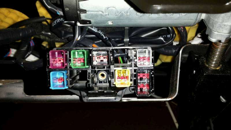

Osobně si myslím, že bude nejjednodušší (a sám jsem to tak udělal, když jsem do auta po FL dával dečky bez regulace, neboť jsme ty správné nesehnal) natáhnout si od pojistkovky pod volantem ten hlavní přívod od pojistky pro sedačky k vypínačům pod rádio, to je jeden drát, a pak tunelem kolem řadičky rovnou pod sedačky (ke každé jeden drát) do patřičného konektoru, než se s tím tahat někam ke sloupku k tomu konektoru. Podsvětlení pro tlačítka a kostru vezmi třeba od žárovky u popelníku nebo od tlačítka vedle (např. TCS) nebo od rádia.
Pánové, tak už griluju, jen jsem to ještě nenafotil, jelikož jsem při montáži u sebe neměl telefon, ale foto určitě dodělám. Jinak jsem zapojení dělal podle schematu, takže jsem připojil +12V na konektor C500 v pojistkovce - pin č. 14 (druhý shora vpravo), od C500 jsem natáhl drát na konektory tlačítek výhřevu - pin č. 2 na obou sedadlech a od tlačítek - z pinů č. 1 na obou tlačítkách jsem tahal dráty ke konektoru C71, který se nachází za kaslíkem spolujezdce (velký modrý konektor před GEM modulem u ''A'' sloupku) a tam jsem napojil dráty na piny č. 7 (sedadlo spolujezdce) a na pin č. 14 (sedadlo řidiče). Podsvícení tlačítek jsem tahal od tlačítka na otevírání kufru, ale je jedno z kterého tlačítka se to bude tahat - tohle je pro mne nejblíž
