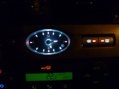

Hodiny určo vyfoť, jsem zvědav, jak to vypadá

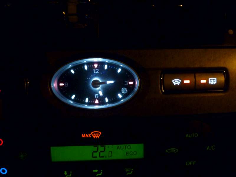

Tak předkládám první fotky, které jsem právě pořídil. Jedná se o hodiny a tlačítka na vyhřívání oken. Na těch fotkách to sice nevypadá tak dobře jako naživo, ale jen pro představu, abych se mohl pochlubit

tak jsem o víkendu změnil podsvícení budíků, použil jsem 4x T10 diody pro osvětlení budíků a 2x T5 diody pod ty dva displeje ukazující teplotu a kilometry. Byla to docela makačka, ale stalo se mi to, že při odstraňování barvy z toho černýho plastu mi to na pár místech popraskalo a na jednom místě mi to proteklo skrz prasklinu a sežralo mi to trochu tý černý barvy, ale čísla naštěstí zůstaly nedotčený. Použil jsem na to nějaký dryják, protože ředidlo nefungovalo. Ty dva displeje jsem nechal zelený, protože jsem nevěděl, jak odstranit tu zelenou barvu. Navíc tam jsou napevno napájený, takže předpokládám, že bych je musel odpájet, abych tu barvu mohl odstranit.
Taky jsem se chtěl zeptat, jestli se dá sehnat jen ten černej plast s číslama a tak, že bych to zkusil znova a líp a taky co je nejlepší na odstranění barvy z tohoto plastu a jak na to aby mi zase nepopraskal.

Taky mi to na jednom místě prasklo, ale neni to nic strašnýho, já na to použil toluenové ředidlo... 6006ka to taky nedávala
Jinak chválim snahu
Budíky bys asi musel sehnat celý...

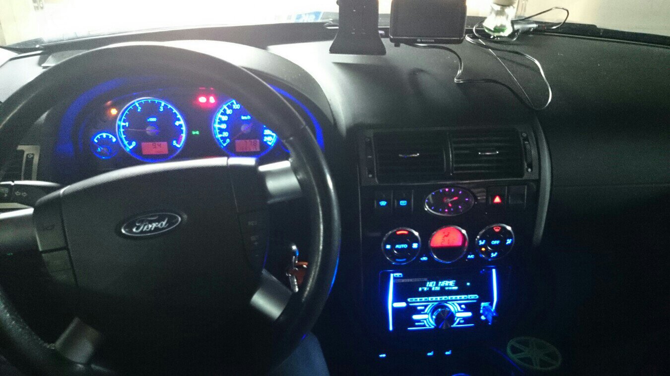

takze idem sa aj ja pochvalit ako sa mi to podarilo (nepodarilo)
Este musim nejako vyriesit hodinky aby mi len rucicky svietili na cerveno a tak isto mi nesvietia nejako moc rucicky na budikoch .... ale to su len detaili ....

Fotky hodně zkreslují..ale zdá se mi, že si použil moc výkoné ledky.
Spacer
- Příspěvky: 34
- Registrován: 10.08.2013 21:40
Re: Změna podsvícení palubní desky
jj dost skresluju .... nazivo to je uplne ideal ... a ledky maju svietivost 14 az 22 cmd
Este ak by ste mali nejaku rado ako spravit aby ledky v budikoch podsvedcovali aj rucicky bol by som vdacny ....
