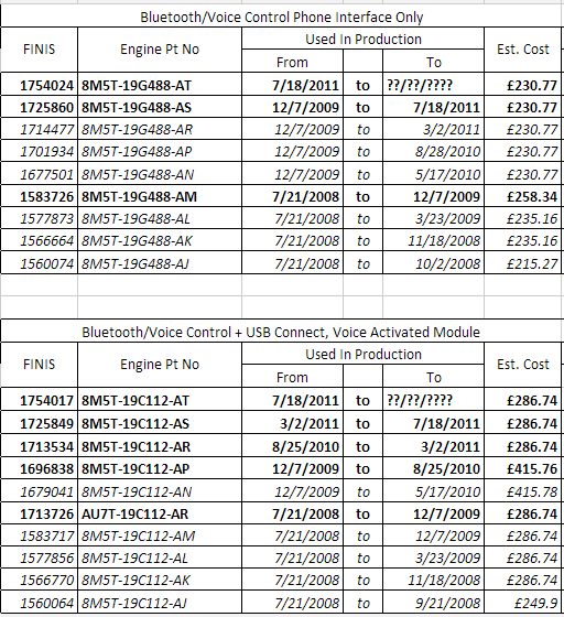

- memphisto
- Příspěvky: 93
- Registrován: 21.11.2014 18:02
- Bydliště: Liberecko / Praha
Re: Navigace Blaupunkt TravelPilot NX MK4
No tady je tabulka modulů, ten tvůj je docela "starý" na jiném fóru jsem četl, chapík co měl koncovku BT modul xxxxx-AR tak mu stream nešel. Ale nevím jaký měl fw navigace a BT modulu. Snad budeš mít štěstí.
Ford Mondeo Kombi MK4 Titanium, 2008, 2.0TDCi 103Kw, Black Panther (viewtopic.php?t=41370)

- memphisto
- Příspěvky: 93
To je seznam jen anglických mutací modulu, předpolední písmenko značí jen jazyk BT modulu A-angličtina, B-myslím němčina, pro tebe je rozhodující poslední písmenko L v Tvém případě...
