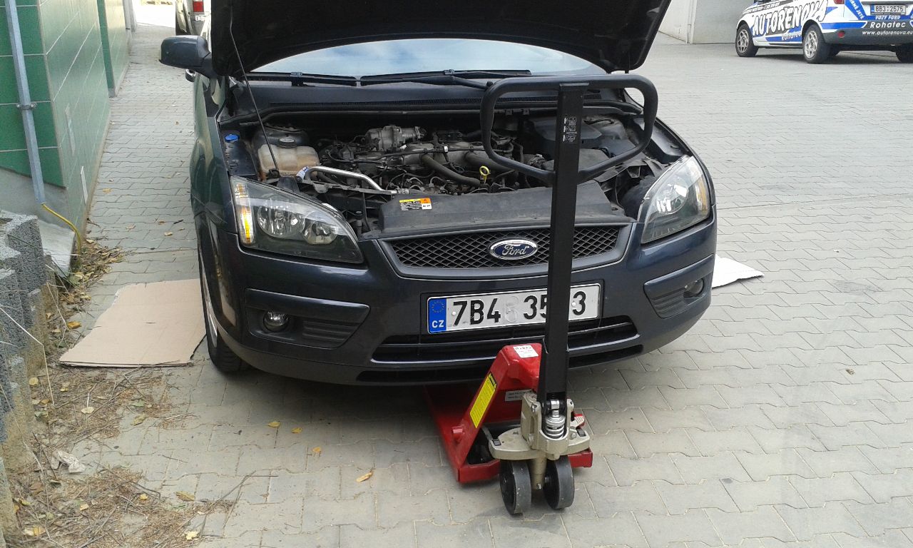

Já to dělal takhle :lol: Dekl šel samozřejmě dolů

Mufin01 ..dobrá pomůcka :mrgreen: Nejvíc se mě nechce zvedat auto, tak abych tam zalezl. :bebng:
