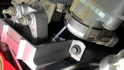

Příspěvek od Dawid130 » 12.11.2016 17:14
To jsi me moc nepotesil. Ten hlavni mam taky Febi. Vymenoval jsem 28.10. a kontroloval jsem taky dneska po cca 1300km. Me teda silentblok zatim drzi jako pri montazi.... uvidime po delsi dobe...
Ford Focus 1,6 TDCi 80kW r.v. 2005
Fiat Tipo 1,4 75 kW r.v. 2017
TomFocus
Příspěvky: 8239
Registrován: 12.05.2013 17:06
Re: Silentblok motoru
Příspěvek od TomFocus » 12.11.2016 17:21
Já mám na něm 600km a z původní výšky cca do 9mm je ,,těsně ve vzduchu,,.
Prvně vyměním ten převodovkovej....mohlo by se mu ulevit.
http://www.ford-focus.cz/forum/viewtopi ... 96&t=45762
A pokud se tomu hlavnímu neuleví (nezvedne) budu reklamovat-měnit.
Ten voser mě fakt štve, jeden mě pošlou špatně, druhej je slabej, tak do třetice... :bebng:

Příspěvek od Dawid130 » 12.11.2016 17:31
To ti verim, tohle by me taky pekne stvalo.. ja doufam, ze me se to vyhne..
Co chces zvolit jako treti moznost?
TomFocus
Příspěvky: 8239
Příspěvek od TomFocus » 12.11.2016 17:43
Co zvolit? Hledám zatím...., v pondělí jak budu volat do carda zeptám se co by doporučil? V nabídce mají jen ten febi. Sám jsem zvědavej co vezmu.

Příspěvek od croc » 12.11.2016 17:59
Vemte origo! , někde to tady na foru je, nemusí to být ford ale přímo výrobce tuším Lemförder, nemá cenu kupovat krámy febi a pak to několikrát měnit...

Příspěvek od nlc » 13.11.2016 11:49
Tome, ten hlavní vem Hutchinson. Jak jsem psal před časem ve své galerce, je to v podstatě originál Ford http://www.ford-focus.cz/forum/viewtopi ... 5#p1103145
Najdi si, jestli ten tvůj mají na http://spareto.com/ mají slušné ceny a posílají rychle. Bude stát víc než FEBI, ale vydrží. Já na něm najel už pár tisíc a drží.

Příspěvek od TomFocus » 13.11.2016 14:06
nlc...dík za odkaz. :palec_nahoru:
Ten Hutchinson na moje auto HU586284 stojí 58,04 Eur + pošta 20 Eur.

Příspěvek od nlc » 13.11.2016 14:38
Jo, ten Hutchinson tam mají za slušné ceny, já kupoval za podobnou. Zajímavé je, že třeba Lemforder tam mají hodně drahý. Asi prostě oblastní specifikum.

Příspěvek od TomFocus » 13.11.2016 14:47
Jj ....a Febi stojí 89eur!!! :nixw:
Edit: ještě jsem našel tohle...výborná cena a kvalita lepší jak Febi či Meyle..

Příspěvek od TomFocus » 14.11.2016 16:08
Dnes jsem volal do Carda na reklamaci hl. silent Febi. Dostal jsem instrukce co vše mám zaslat na email (kdy byla montáž, kolik km mám na to ujeto, foto: při montáží, teď jak to leží). A že by neměl být problém.

Příspěvek od TomFocus » 19.11.2016 18:09
Re: Dawid130 - FF2 Sport 1,6 TDCi
Dneska jsem kontroloval jak si stojí hlavní silent a musím říct, že od montáže neklesnul. Mezera stále okolo 8-9 mm. Snad to takto vydrží :-)
_________________
Tak to jsem na tom mnohem hůř, mám vůli cca 2-4mm.
phofy
Příspěvky: 9524
Registrován: 23.07.2011 11:32
Příspěvek od phofy » 19.11.2016 18:15
To je pěkně na ho.no. Na to že sem měl nějaký italský, tak byl v pohodě a měl krásně velkou mezeru
TomFocus
Příspěvky: 8239
Příspěvek od TomFocus » 19.11.2016 18:19
Takovou vůli má od samého začátku, přitom Dawid130 píše, že má 8-9mm taky s Febi.
Až se oteplí dám tam původní a pošlu ho zpět.
