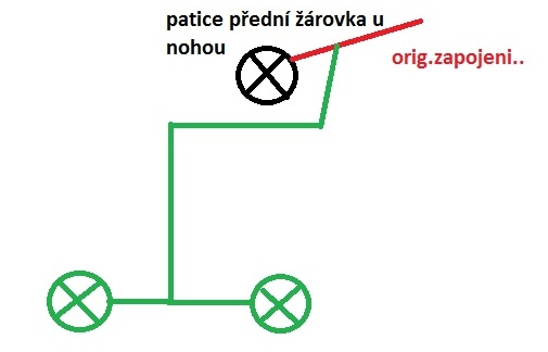

Kdyz chci udelat podsvetleni i zadnich sedacek ( zarovky pod prednimi sedackami) mohu to napojit jen z jedne zarovky u spolujezdce?
Moje predstava:
U patice spolujezdce kde je zarovka podsvitu a konektor napojim dvoulinku a natahnu ji stredovou konzoli do zadni casti vozu
Tuto natahlou dvoulinku dale rozdvojim smerem pod sedacky ridice a spolujezdce a opet napajim konektory (stejne jak jsou vepredu) a osadim zarovky..
jde to takhle udelat? bude to fungovat a nebude to delat neplechu kdyz to bude napojene z jednoho kabelu?
viz ilustracni obrazek
Moje predstava:

to bude OK
- Příspěvky: 13726
Re: Osvetlenie priestoru pre nohy v predu - ziarovka?
Pouzit vodice dostatocneho priemeru a skontrolovat hodnotu poistky! Pri pripadnom skrate musi byt hrubka vodicov dostatocna na to, aby odpalilo poistku. Aby to vydrzalo napajat tie ziarovky je myslim jasne...

super, ja mel strach aby tam nebyl nejaky pokles napeti kdyz to bude takhle prodlouzene.. tak to jsem nestrihal patice na vrakaci zbytecne
dekuji, zitra se do toho pustim
a nachystam nez dojede loketka
mmchdm ZaQik opet
draty pouziju nejake silnejsi... kupoval jsem nejake dvoulinky ktere byly celkem slusneho prumeru...
