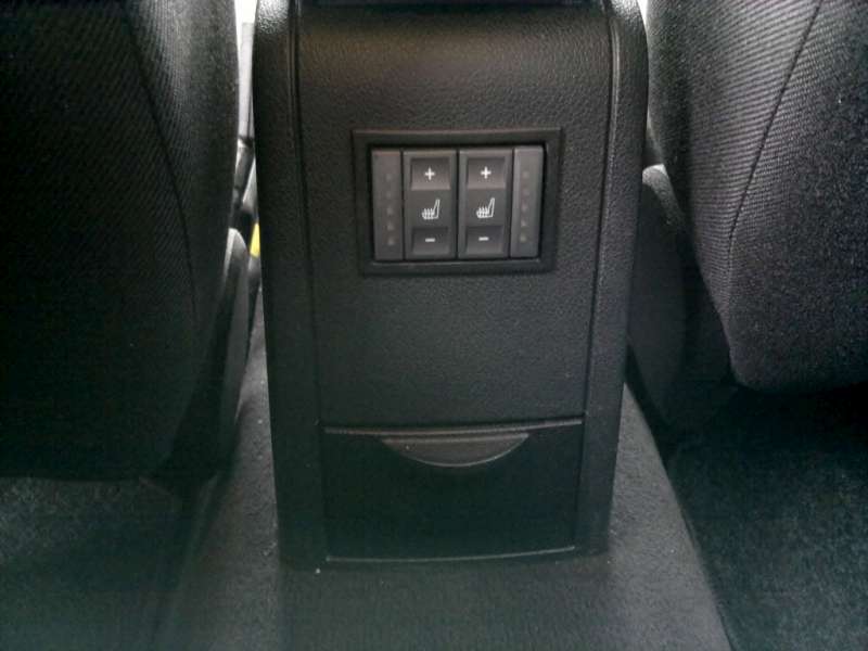

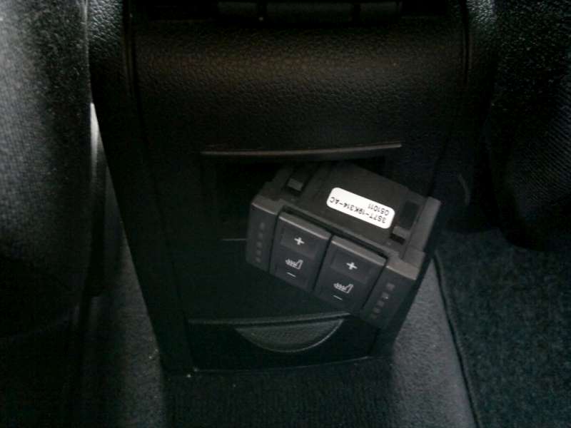

Ahoj, prosim, bylo by mozne dat do prvniho prispevku fotku z Brehowy galerky, jak mel udelane ovladani vyhrevu vzadu na loketce? Je tam link, ale galerka je smazana/nedostupna...
krenda
Příspěvky: 2668
Registrován: 25.12.2011 16:56
Bydliště: Novojičínsko
Re: dodatočná montáž vyhrievania sedadiel
Příspěvek od krenda » 17.01.2017 17:51
Ahoj, takhle to je origo ;-) Myslím, že si to i Břehoun takhle dělal.

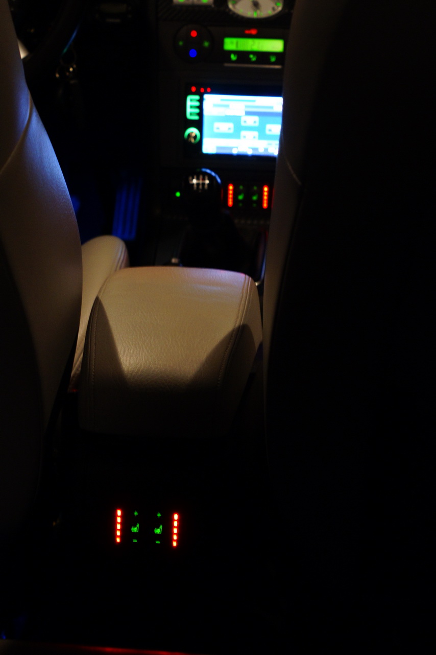

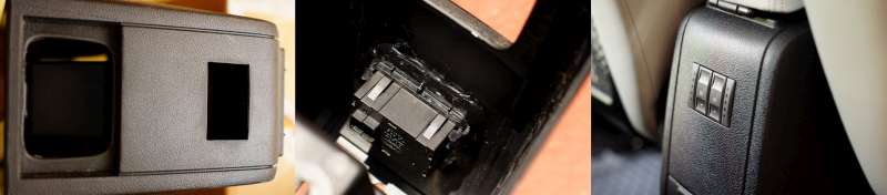

Kontaktoval jsem Břeťu a poslal mi fotky, jak to udělal. V podstatě vyfrézoval přesný otvor na ovladač výhřevu bez rámečku a vlepil ho tam.
