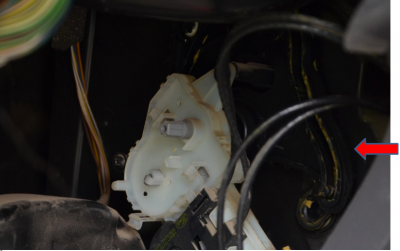

Re: Ovládání klapek ventilátoru
ked potrebujes urgentne prepnut, daj dole ten plast pri pravej nohe a tam najdes ten mechanizmus, normalne rukou to prenastav na fukanie na tvar. Potom chod niekde na srotovisko a zozen nove lanko. Dolezite je aby to bolo namazane, inak aj nove lanko odide za chvilu, stava sa to hlavne v zimnych mesiacoch ked to je tuhsie.

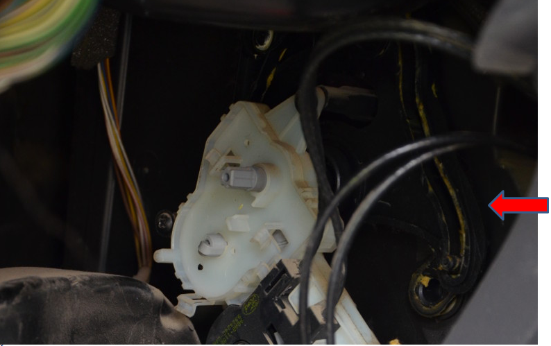

toto je mechanizmus co musis rucne nastavit
Dík za radu.Lanko už mám možná sehnaný
mám ten stejný problém,akorát že s tímhle už sem se pokoušel pohnout ale nejde to :/ takže chyba ještě někde jindesakalnr píše:toto je mechanizmus co musis rucne nastavit
mám stejný problém ale zlomilo sa mi celé to tiahlo na prehadzovanie a ta plastová os spadla donutra.viete kde nájdem tú klapku ofukov aby som si to mohol prehodit ručne na ofuk čelného skla?sakalnr píše: 19.11.2014 15:26 ked potrebujes urgentne prepnut, daj dole ten plast pri pravej nohe a tam najdes ten mechanizmus, normalne rukou to prenastav na fukanie na tvar. Potom chod niekde na srotovisko a zozen nove lanko. Dolezite je aby to bolo namazane, inak aj nove lanko odide za chvilu, stava sa to hlavne v zimnych mesiacoch ked to je tuhsie.
Je tu někdo s přístupem do dílenskýho systému fordu(nevím jak se to jmenuje). Potřebuju manuál jak nastavit rozvodný klapky s ohledem na orientaci ovládacího kolečka. Musel jsem odpojit táhlo přímo na skříni topení, protože mi to přeskočilo a nemůžu to nastavit zpátky tak, any to foukalo na směr, který potřebuju
. Měl jsem to tak, že nastavím foukání na nohy a fučí to čelní sklo, tzn. o 180° jinak. Po nějakým štelování jsem to dostal do stavu kdy mi to fouká o jednu pozici vedle (nastavím na pozici čelní sklo/nohy a fučí to na čelní sklo). Už jsem z toho na prášky.
Proto bych potřeboval kouknout jestli na to má ford přímo nějaký postup jak co kde nastavit, aby to do sebe zapadlo.
