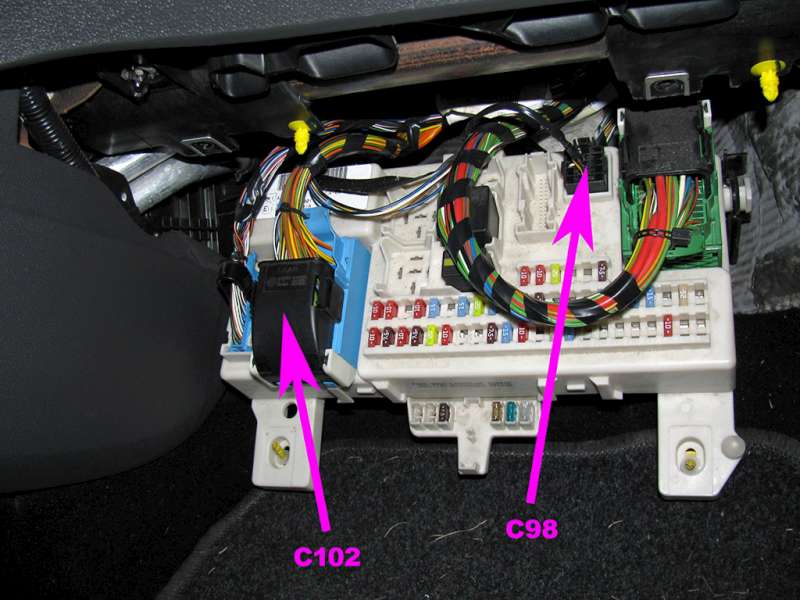

Tak jsem zjistil, ze je to "remote RF receiver", tedy prijimac dalkoveho ovladani. Ja ten konektor nemam nikam zapojen a i v C98 mi chybi piny 6 a 10, kde by mely zbyle dva draty koncit. A presto mam v aute DOZaQik píše:... pod strechou jsem NASEL fialovy konektor s 3 kabely (cerny, bily, zluto-oranzovy) ... cerny je kostra.
Nevite nekdo, co je to zac?
Ze by ford dal prijimac DO do GEMu?

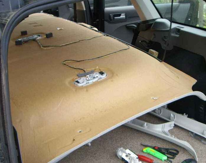

Re: 2.stropní světlo (info v 1. príspevku)
svetlo namontovane ale nesvieti...a co je este horsie, nesvieti uz ani predne ani v kufri
toz musim sa poradit s niekym skusenejsim

a opravdu jsi pripojil draty 1:1?KUTY píše:svetlo namontovane ale nesvieti
Mozna ze sis pri montazi nevyndal konektor C98 a udelal sis omylem zkrat a odnesla to pojistka. Lepsi je odpojit konektor a pak se v tom "vrtat".
poistku som nepozrel, nemal som nejak cas...auto fungovalo aj bez svetla
praveze neviem ktory drat kam pojde, preto musim skusat...aby fungovalo presne ako tie co tam uz v strope su
ak vyberiem poistku resp. konektor, ako zistim ci pozapojeni kablov bude u svetla presne taka ista funkcia (otv. dvere, zapnute, vypnute) ako u ostatnych ?
na elektriku som fakt kopyto
pokud zapojíš drátky do zadního světla přesně podle předního, tak ta funkce svícení bude stejná. Prostě vidím drátek který vede v předním světle na plus, tak ho napíchnu drátem co povede dozadu a připojím ho na plus k světlu co je vzadu, to samé kostra atd....nebo v čem je problém?

Konektor C98 je rozhrani mezi GEMem (pojistkovkou) a strechou auta. Kdybys ho pred upravou strechy vypojil, nemel bys ve strese napeti na svetlech.
Ted si ten konektor vytahni a ohmetrem (el. merak odporu; nebo nejakou baterii, zarovicku a draty) si zmer pin 13 (cerno-zluty drat) a vsechny 3 konektory u obou svetel (svetla zcela odpoj). Vysledek 0 ohmu (rozsvicenou zarovicku zkousecky) musis mit na kazdem svetle jen jednou a to na stejnem konektoru. Pak se presun na pin 4 (cerno-modry nebo cerno-zeleny) a opakuj mereni + pin 7 (oranzovo-modry nebo oranzovo-zeleny) a opakuj mereni. Vzdy Ti musi vyjit stejny konektor v predu i uprostred auta. Pak je elektrika udelana v poradku.

KUTY
Milinko: problem je ze som asi fakt odpalil poistku
to, ze je potrebne pridat kabel z predneho na ten isty konektor dozadu je mi jasne
este urobim 700km a pohram sa s tym

Je to opravdu pozustatek prijimace dalkoveho ovladani. Pred FL tam je pripojena krabicka Siemens a po FL uz to neni potreba, protoze je vsechno v GEMu. Jen kabelaz zustala stejna v obou pripadech.ZaQik píše:Tak jsem zjistil, ze je to "remote RF receiver", tedy prijimac dalkoveho ovladani. Ja ten konektor nemam nikam zapojen a i v C98 mi chybi piny 6 a 10, kde by mely zbyle dva draty koncit. A presto mam v aute DOZaQik píše:... pod strechou jsem NASEL fialovy konektor s 3 kabely (cerny, bily, zluto-oranzovy) ... cerny je kostra.
Nevite nekdo, co je to zac?.
Ze by ford dal prijimac DO do GEMu?![]()
Tusite nekdo, jak to je?
Ten GEM se mi prestava libit!
