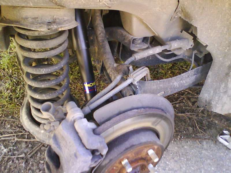

Tak tlmiče už nie sú v kufri - sú namontované - a auto už neodskakuje...nerovnosti prejde "neutrálne".... :idea: :mrgreen: :mrgreen: :mrgreen: :mrgreen: :mrgreen: :lol: :wink:
Problém je ale so silentblokmi - sú silne prihrdzavené na upevňovacích skrutkách, tak silno, že ako rozpínák roztvára úchyty - tak tam šla WD40-ka a uvidíme o pár dní...
Ak nie - budem musieť zohnať aj skrutky a rozpíliť karboškou staré silentbloky a skrutky bez poškodenia úchytov na karosérii samozrejme. :idea: 8O :evil:

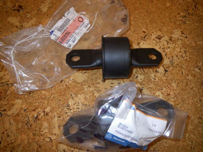

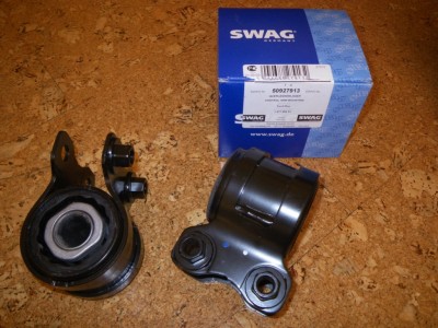

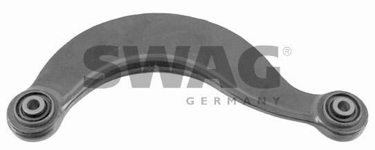

Tak som sa po investovaní do DPF rozhodol, že trošku zasiahnem i do jazdných vlastností - tak idem vymeniť silentbloky pozdĺžnych ramien zadnej nápravy, a silentbloky horných aj dolných priečnych ramienok - kyvných pák multilinku a tiež veľké silentbloky ramien prednej nápravy - lebo ľavý je už mäkkší a nebudem čakať, kým mi zošľahá gumy. Po každom takomto zásahu musí aj tak geometria a tak zasiahnem komplexne.

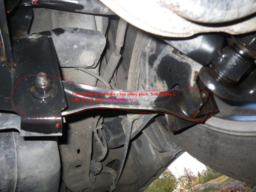

Mám ale jednu "neznámu" - tie dolné/menšie - ploché z tvarovaného plechu viď obr.A/ ramienka
majú dve možnosti použitého silentbloku - a ja neviem ktoré to presne v mojom prípade sú. Asi vezmem oboje a jedny po výmene vrátim - viete to niekto? Tu je link:
http://www.elitecat.sk/ArticleSelection.aspx?B=0

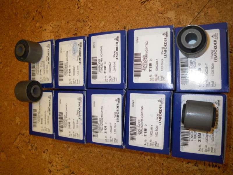

sú to LMI 31939 a LMI 31938 - ja už mám doma tie druhé spomenuté.

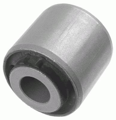

LMI 31939 - len sa tak ešte dopátrať rozmerov oboch alternatív.
Tieto mám doma. Malé 31938 sú tie bližšie a tie vzadu sú na horné priečne ramená 31940.
obr.A - dolné priečne ramienko z tvarovaného plechu.<br />FoFo2 - zadná náprava.
SWAG50 92 4211_prieč_rameno.JPG (8.27 KiB) Zobrazeno 3425 x

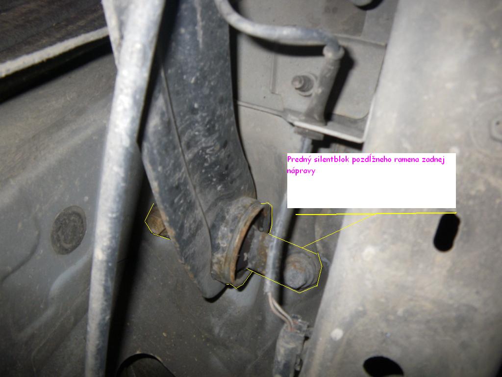

Predné silentbloky pozdĺžnych ramien zadnej nápravy.

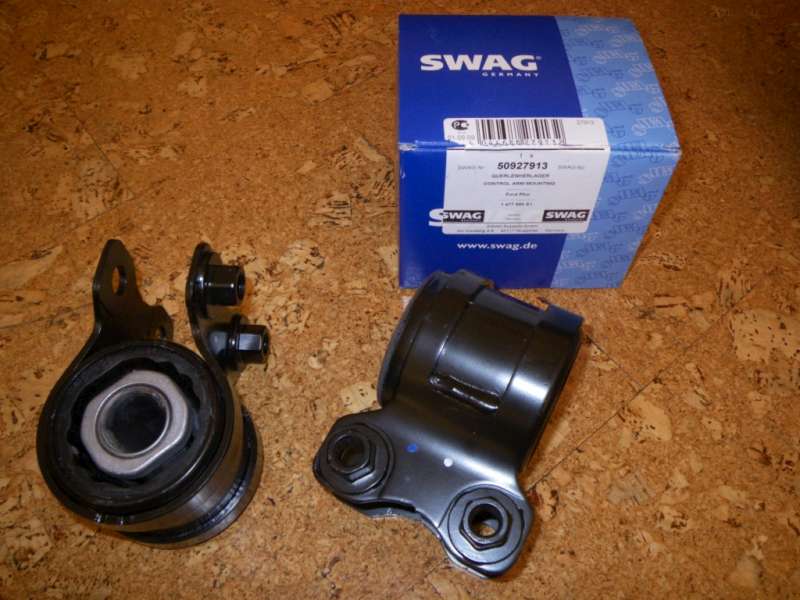

Velý silentblok ramena prednej nápravy,

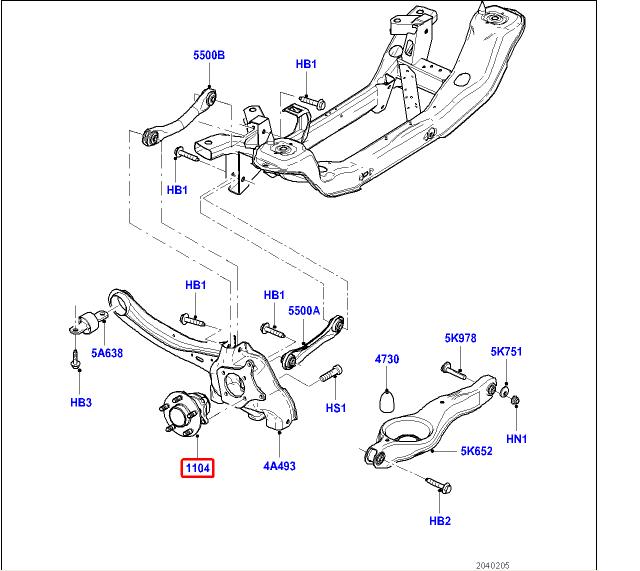

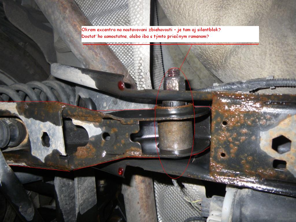

Kto mi vie zistiť /mne už nechodí Microcat/ označenie - katalóg.čísla silentblokov
veľkého priečneho ramena zadnej nápravy? Foki /alebo ktokoľvek/ - helpneš mi s tým?
Potrebujem zistiť kat.číslo silentblokov ktorú sú v uložení na obr. zadnej nápravy označené ako "4A493" a na nich je uložené priečne dolné rameno s označením "5K652" - a tiež i druhé uloženie tohoto ramena - teda to kde sa nastavuje zbiehavosť zadnej nápravy - je tam excenter. Alebo tam silentblok nie je? Myslím si že by mal byť. Hmmm? :idea: :?: 8O :roll:
Dík. :wink: 8)

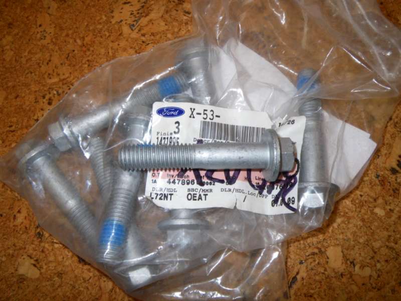

Skrutky na obr. označené ako HB1 - staré na jar nešli povoliť - tak sa budú musieť &quot;prehryznúť&quot;.
Skrutky na obr. označené ako HB1 - staré na jar nešli povoliť - tak sa budú musieť "prehryznúť".

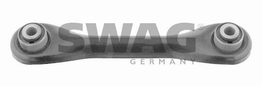

A odkiaľ je toto? Píšu že rameno zadnej nápravy - ale ja to tam nevidím - uvidíme pod autom.
SWAG 50 92 3047.JPG (9.7 KiB) Zobrazeno 3410 x

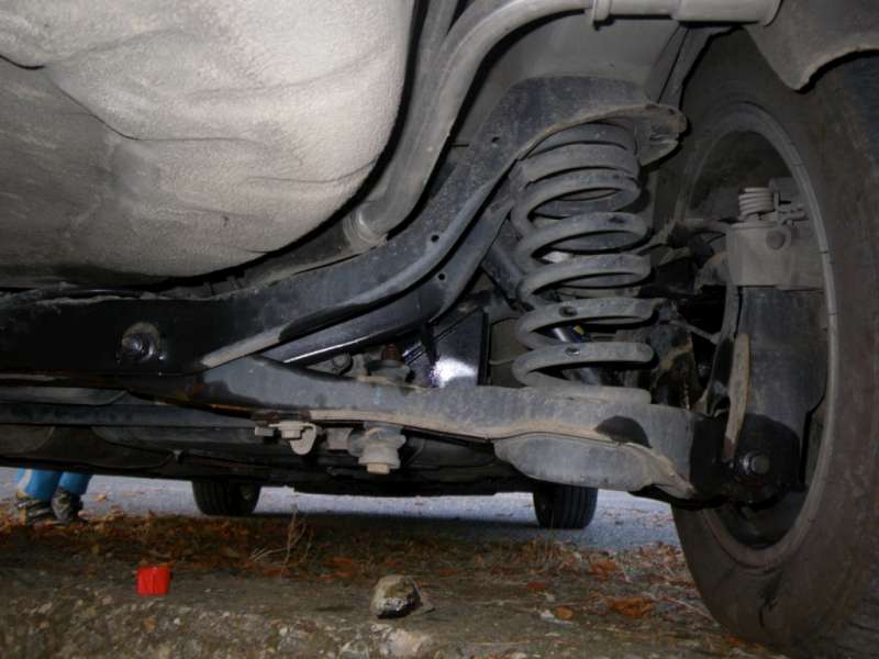

Tak prikladám foto - ale toto 50923047 "divné" rameno v tvare "kosáka" tam nevidím... :?: :roll: 8O 8O 8O :idea: Nájdete ho tam niekto? Tož nemal som dolu kolesá - iba som zacúval nad hlbší jarok.
Dával som "lubrikačný" sprej na všetky spoje čo sa idú rozoberať - nejde ani tak o závity, ako o styčnú plochu silentblokov s "pätkami" a konkrétne o zahrdzavievanie skrutiek a silentblokov dohromady... :oops: :cry: :twisted: :evil:
Horné priečne ramienko - trubka.
Zadná náprava - pravá časť.
Pozdĺžne rameno predný silentblok
Ľavá strana.
Ľavá strana.
Dolné priečne ramienko - tvarovaný plech.
Naposledy upravil(a) BobTDCi dne 06.10.2009 16:15, celkem upraveno 1 x.
Anndy
Příspěvky: 4963
Registrován: 10.08.2008 22:07
Bydliště: Bratislava
Re: Stabilita zadnej nápravy FoFoII kombi
Příspěvek od Anndy » 06.10.2009 10:56
A si si isty, ze mas na tej scheme zadnu napravu k tvojmu rocniku? Bo som cital, ze vo FL08 je zadna naprava nejako upravovana este.
