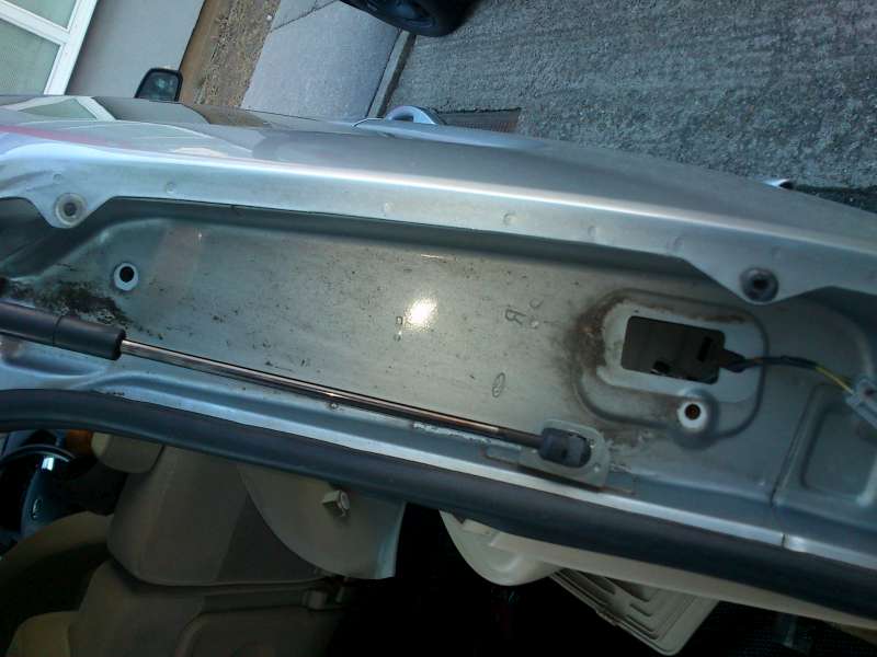

Ahojte, takže v žiarovkách a ani v poistke to nebolo, vymenil som 84 ale problem pretrvava.
Takže to bude asi v čidle na prevodovke..
každopádne sem dám foto ako to vyzerá pri demontáťi zadného svetla na Cmax..

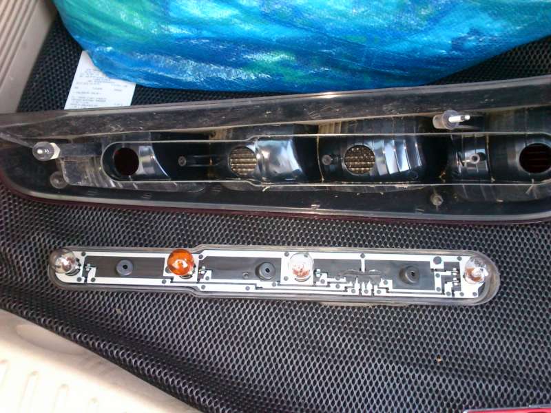

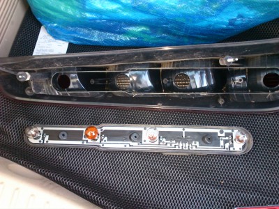

Tak jsem dneska chtěl přehodit zadní světla, ale fakt by nenapdlo že patice na žárovky bude jiná na předFL a na poFL :dih: . Vzhledem k tomu, že jsem měl jen lampy bez patic z výměny sešlo. Naštěstí jsem měl jen půjčený a ne koupený, takže budu shánět komplet světla.

Ahoj chci se zeptat jaký žárovky se dávají do zadních světel po faceliftu na combi, když jsou světla čirý? To je nějaká červená žárovka ? Nikde na autokelly to nemůžu najít :(

Jj kelly ani elit to nevedou. Něco jsem sehnal v CES-u, ale nakonec jsem zjistil, že mají jinak ty čuplíky. Takže asi jen origo :nixw:

lucky.jack píše:Tak jsem dneska chtěl přehodit zadní světla, ale fakt by nenapdlo že patice na žárovky bude jiná na předFL a na poFL :dih: . Vzhledem k tomu, že jsem měl jen lampy bez patic z výměny sešlo. Naštěstí jsem měl jen půjčený a ne koupený, takže budu shánět komplet světla.
A když už jsem se tak vrtal v autě, tak jsem si aspoň pořádně přetěsnil zadní lištu s osvětlením RZ, aby do ní neteklo :palec_nahoru:
Já jsem dopadl nějak podobně. koupil jsem jenom skla ikdyž jsem žil vdomění, že se jedná o celej komplet. Pán říkal, že to jsou obyčejný jenom na žárovky :D a když přišli tak byly LED. Taky mě překvapilo, že ty patice nejsou stejný :( . Patice jsem sehnal přímo u forda obě dvě bez žárovek vyšli na nějakých 1600kč + 1000kč mě vyšli skla + do toho žárovky :D cca 3000kč což mi příjde docela pěkný :)

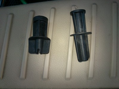

lucky.jack víš kolik stojí origo žárovky? Jedna cca 250kč jediný žárovky co tam seděj jsou na blinkry a ty maj za 25kč jednu. Já to vyřešil, úplně jinak koupil jsem obyč červený za 14kč jednu a upiloval jsem jeden čuflík a krásně tam držej na tom jednom čuflíku a zároveň se vzepře v tý patici :Dancer:

Vím kolik stojí origo :wink: :irre:
Nicméně stejný postup s upilováním mě napadl taky, ale zatím jsem lampy nekoupil...
