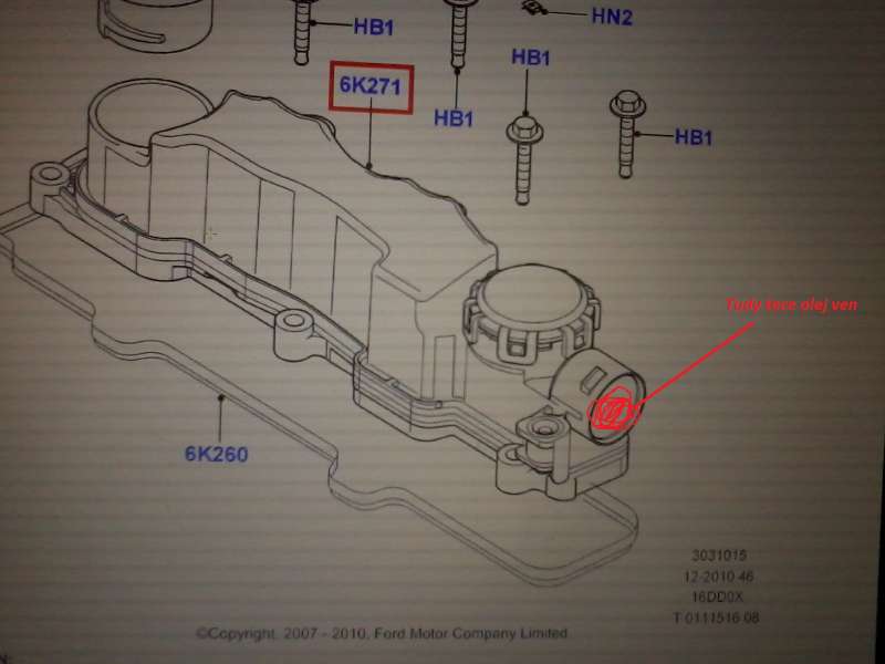

frenklinek
- Příspěvky: 27
- Registrován: 26.10.2009 09:21
- Bydliště: Prostejov
Re: olej ve vzduchovém potrubí
no ono se da vlastne premerit tlaky ve valcich a nebude to tak drahe a pak budu vedet. Noa zjistovaal sem neco o tom ventilu odvetrani klikove skrine a je pry soucasti celeho vyka a to stoji nejak 5400kc rikali ve fordu.Akorat nevim jestli ten olej muze byt zpusobeny tim ventilem ten clovek co ssem daval to foto s tim jak ma olej v hadicich mezi turbem a filtrem tak ten ma asi podobny problem jako ja akorat nevim jak to s nim dopadlo? Kdyby tu byl nejaky odbornik a rekl ze tm to ze je olej v te casti potrubi smerem k filtru vzduchu je mozne tim ventilem ve viku.
frenklinek
- Příspěvky: 27
Zdravim vsechny a ptam se na vas nazor jesstli to muze byt tim ventilem co je ve viku hlavy cervene sem oznacil kudy olej tece do filtru. Jo a ve fordu me napsali ze se to cele prodava jako kus a stoji to 5350 Kc cely ten vrch.
- lucky.jack
- Příspěvky: 8475
- Bydliště: v Hradci Královým
No do filtru to neteče, teče to trubky mezi filtrem a turbem a turbo si potom část z toho natáhne.
Ventilem to být může, resp. tím prochází olejová mlhovina. Olej tam má v podstatě každej.
Ano prodává se pouze komplet - celý ventilový víko.
- Komi
- Příspěvky: 414
- Bydliště: Bratislava
do filtru to tecie - dovod uplne jednoduchy - najnizsie miesto je prave pri filtri takze olej steka smerom do filtra
skontroluj si ten PCV a ak je deravy, skus vrakac - je nezmysel to kupovat cele

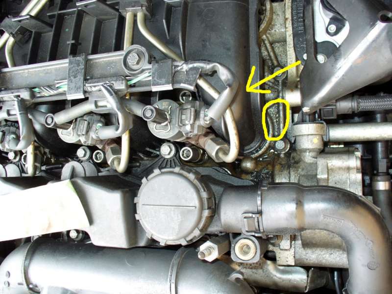

- rh1980
- Příspěvky: 794
- Registrován: 06.10.2012 09:39
- Bydliště: Vysočina
Taky bych poprosil o radu. Objevuje se mi olej na místě vyznačeném žlutě v tom prolisu. Nejspíš se tam dostává z pod plastového krytu označeným šipkou. Čím myslíte že by to mohlo být?? Stačilo by třeba jen vyměnit tesnění u toho kulatého vstupu do hlavy motoru?? Obrázek mám půjčenej, tak se nedivte, že je to tam zasraný od nafty.
