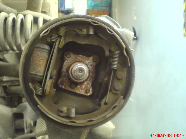

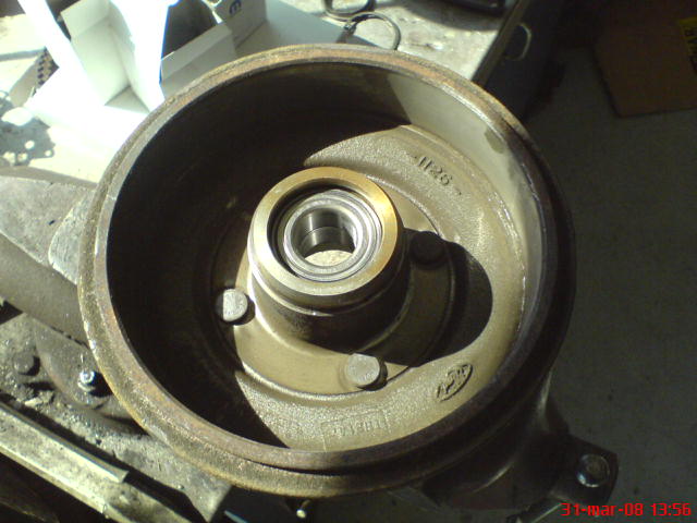

Tak ložisko je vymenené stalo 1590,00sk a za robotu som dal 200,00sk po známosti. Ložisko bolo značky QH je to anglická výroba. Robota netrvala viac ako trištvrte hodinu. A Focusík si jachá ďalej. Môj typ bol správny, že sa jedna o ložisko a mechanik si nebol moc istý, či nie je chytená aj oska, ale našťastie to bolo len ložisko. Závadu som odhalil včas.

Koukám že máš hezky sjeté čelisti. Když jsem v týdnu měnil ložisko myslel jsem si že mi to nějak blbě brzdí když je na tom ta druhá čelist o tolik lepí než ta náběhová, ale koukám že to není jen můj problém.
Jinak musim říct....to ložisko tam drží fakt festově, bez lisu to opravdu nejde.

Neví někdo jaký je tam to ložisko na bubnech? Jestli je kuličkový, válečkový nebo jaký? Dík
Ford Focus 1.4i, ZETEC, r.v. 2000
Jozkablack
Příspěvky: 2851
Bydliště: Praha 6
Re: Zadní ložisko - výměna - help
Příspěvek od Jozkablack » 06.04.2009 21:18
Jukni na toto, snad Ti to bude jasný http://obchod.autokelly.cz/detail.aspx? ... 20VKBA6515
