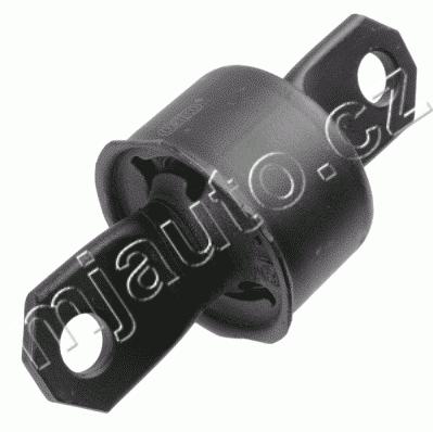

Zdravím...
jak je to s tímhle silenblokem? Co jsem se dočetl je tam nalisovaný takže nějaká výmena před garáží asi nehrozí.. :( Jde o to že mi na v zadu na nerovnostech neco bouchá, tyčky stabilizatoru to nebyly a už mě nenapadá co jiného by mohlo bouchat než tady ten silenblok.. Dostat ho ven znamena dostat ven podélné rameno a to znamená rozšroubovat celou nápravu... takže zrovna všechny silenbloky takže vlastně generálka?
Focus r.v. 2002, 1.6 benzín, 74KW
Focus r.v. 2010, 1.6 benzín, 74KW
Jairo
Příspěvky: 734
Bydliště: Slovensko
Re: Výměna silentbloků zadní nápravy
Příspěvek od Jairo » 06.10.2011 22:57
Presne tak,generalka...
Ak budes mat ale stastie a sroby nebudu 'pripecene' k silentblokom,dal by sa vymenit len ten jeden co mas na obrazku.
Pamatam 4roky dozadu som chcel vymenit tiez tento silentblok.Vyjadrenie z Forda: 'musite kupit cele rameno, silentblok sa neda samostatne kupit'. A ja truba som kupil ramena za cca 6.500 Kc v prepocte :bebng: K tomu este 2 mensie ramena,ktore sli demontovat len flexou...
PS>podobne ako maxo,NEodporucam menit len silentbloky na priecnych ramenach vzadu. Vela namahy stoji odmontovat ramena tak aby sa dali este pouzit + vylisovanie a nalisovanie silentblokov + kopec nervov + mne sa stalo,ze som menil silentbloky a nakoniec som aj tak kupil cele rameno. Najprv rameno lacne (kedze uz predtym stali silentbloky dost penazi) a po roku som musel nove rameno menit zase lebo bolo na prt - kupil som Fordacke a bol pokoj.
ZAVER: priecne ramena len od Forda :palec_nahoru:

Můžete mi někdo prosím poradit s rozměry silentbloku?
Jedná se o zadní příčné rameno, na tomto obrázku se nachází mezi čísly 17 a 18.
http://img195.imageshack.us/img195/1663 ... 003049.png
Koupil jsem tyto, ale mechanikovi se to nějak nezdá, měl by tam být asi širší silentblok. Nechci to zbytečně rozebírat jestli to je špatný díl. Ostatní díly již mám sehnané, s tímto jediným si nejsem jistý.
