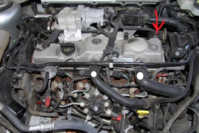

Ano,šipkou jsem ti označil další.
- phofy
- Příspěvky: 9524
Re: problem odvetrani motoru
Takže jdou do víka jak jsem psal. A ne jak psal rob45, že to je taky do sání
- Jardak
- Příspěvky: 2711
- Bydliště: Kaznějov
Mám pocit,že zrovna ta zadní hadice jde do sání.Ty přední jdou do odlučovače oleje.

jo jo máš pravdu, ta zadní jde do sání, dneska jsem na to koukal.

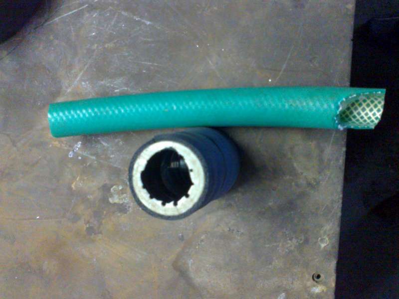

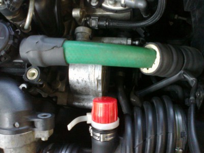

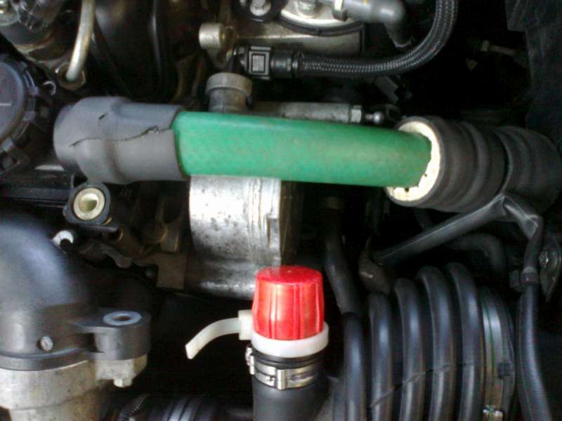

Tak hadici jsem sehnal i nádobku. Po příjezdu do HK(cca 50km) jsem na to žběžně koukal a docela mě překvapilo, že je hadice zespodu od oleje, ale ne ze strany od výdechu z motoru, ale z nádobky. Vývod z odvětrání mám zalepený, takže tam je to naprosto suchý. Do nádobky jsem zatím nekoukal. Zítra na to přijde řada.lucky.jack píše:O víkendu se na to schválně podívám. Jen nevím kde takhle na rychlo seženu pasující hadici
Hadice normální zahradní(jinou jsem nesehnal tak narychlo, uvidíme co to s ní bude dělat. Na jednom konci seřízlá, kvůli lehčímu průchodu plynů a na druhém konci roztáhnutá na průměr pasující do vývodu z odvětrání(trochu s přesahem aby líp těsnila). Nádobka je původem slánka nebo pepřenka ze skla, tudíž jsem ji obalil izolační páskou na trubky na pivní vedení

Dost to fičí přetlakem z motoru, takže turbo na podtlak k tomu asi potřeba nebude.
Na bordel kouknu dneska nebo v průběhu týdne, jak se k tomu dostanu.
Není nijak složitý tohle oddělat a dát to do původního stavu, takže z STK obavy nemám. Přinejhorším to dám nazpět hned na STK - kdyby měli námitky.

Nějak mi uniká účel této úpravy.Čemu vadí,že jde olejová mlha zpět do sání?

Já netvrdím, že to tam budu mít navždy, jen z experimentálního hlediska mě zajímá co mi jde zpět do sání
