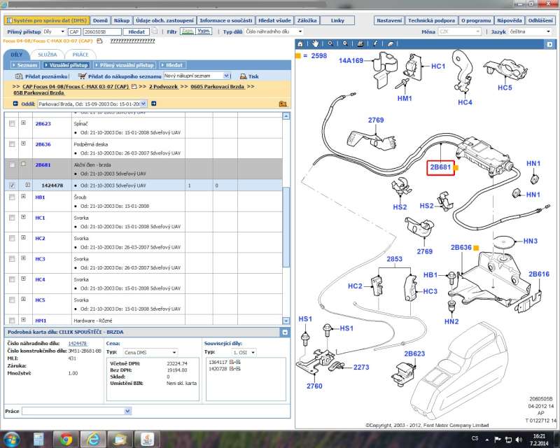

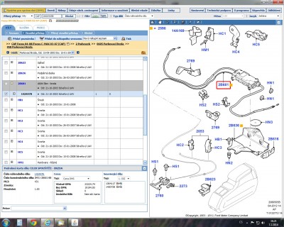

Problém elektronická parkovací brzda
Příspěvek od pepa.marecek » 07.02.2014 16:16
Nevite někdo, zda se da někde sehnat samotne lanko na elektrickou parkovaci brzdu? Ve Fordu mi sdělili, že se to prodava komplet i s hydraulickym mechanismem + 2 x lanka ????? za cca 23.000Kč !!!
... vypadam jako lama? :irre: :irre:
Diky za rady.
Ford C-MAX 2.0 TDCi ,Ghia ,2005
lucky.jack
Příspěvky: 8465
Registrován: 12.03.2011 21:18
Bydliště: v Hradci Královým
Re: Problém elektronická parkovací brzda
Příspěvek od lucky.jack » 07.02.2014 16:21
Není žádných rad. Je to pouze komplet.
Jedno z kurvítek, který je akorát pro zlost.
