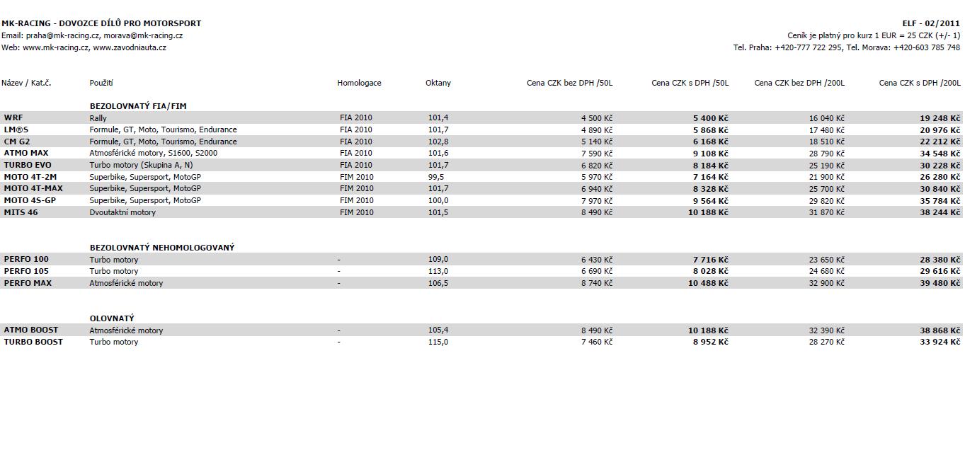

ja bych rekl ze rozdil v benzinu je jen o "pocitu" a hlavne o spotrebe. 1-Kdyz do motoru staveneho na 95 nalijete 100 oktanu tak nic neziskate..naopak vic se hreje a na vykon to ma vliv minimalni ( a hlavne je drazsi) 2- "horsi benzin" na vykonu dozene elektronika..od toho tam je! tzn kdyz ten benzin nema tu "paru" tak to jednotka dozene na davce paliva- źvysena spotreba. To je vse. Kdyz vam prodam kanistr ruzoveho benzinu a budu tvrdit ze to je 105 oktanu do zavodni motoru( jinak cena 1 litru zavodniho benzinu je vic nez 100kc) tak budete mit "pocit" ze to auto ma 2x tolik koni a jede 2x lip. Ale opak je pravdou. moje zkusenost ...tak a ted se do mne dejte.Poradnej motor musi sezrat i vodu od nadobi.... Ale kdo se chce opravdu svezt tak na 5 litru BA95 namychat 2-3 deci isopropylalkoholu a nebo v podstate jakykoliv cyklicky alkohol....tak to je silne znat. Vzkouseno. Fuj to jsem se rozkecal....
