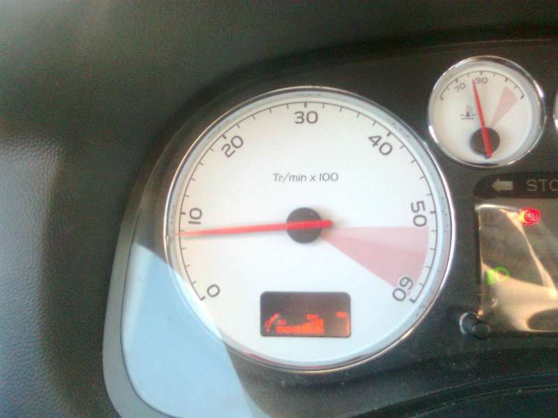

Aky olej si tam mal ? Na mojom P307SW zacalo silne zavijat po 10km dialnicnej jazde rychlostou 150 km/h (limit, co este dokazem obkecat pred nasimi z dopravy). Olej bol zohriaty na teplotu 100 az 125 stupnov, kolko to bolo presne neviem.Cookiemunsta píše:...Nové turbo (odešlo při dlouhé cestě po dálnici z Chorvatska)

Vychytávky jako je teplota oleje ve Focusu bohužel nevedu..
Stalo se mi to taky při cca 150 po delší době jízdy. Mě osobně se uvolnila hřídelka na který je ta turbína a vydávalo to spíš "kovově chrastivej zvuk". Olej jsem používal originál Ford Formula F 5W30. Kupoval jsem ho vždycky tady: http://www.cztuning.cz/index.php?action ... =0&katid=0 . Ale teď někdy ho stáhli z nabídky doufám, že to nebyla nějáká levota a já tem nelil buhvíco v hezkým obalu... Je divný že ten motor se rozsypal cca 200 km po výměně oleje..
