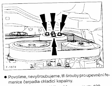

Ahoj chlapi, potřebuju radu. Dřív než mě ukamenujete, hledal jsem na foru jak to šlo ale nic co potřebuju jsem nenašel. Potřeboval bych stručnej návod jak vyměnit klínovej řemen na 1,8 tdci. Je tam celkem malo místa a nechtěl bych něco pos..., dělám to poprvé. Vím že se tam leze zespoda a že se má sundat kolo a kryt motoru, to jsem udělal ale stejnak ten přístup nic moc a hlavně nevím co povolit a tak.....Možná je to banální ale chci se jen ujistit.
předem dík za jakoukoliv radu

Jemar
Příspěvky: 1703
Bydliště: čáslavsko
Re: klinovy remen
Příspěvek od Jemar » 25.02.2009 22:45
Možná si se spletl, řemenice čerpadla je na klínovém řemenu, ale pro vymontování celého čerpadle je třeba sundat rozvodový řemen. Ale myslím, že tu někdo psal, že rozvoďák se sundavat nemusí. (nejsem si úplně jistý)
zewl
Příspěvky: 8644
Re: klinovy remen
Příspěvek od zewl » 25.02.2009 23:09
jj, na TDDi pri demontazi vodni pumpy nemusi jit rozvody dolu...
