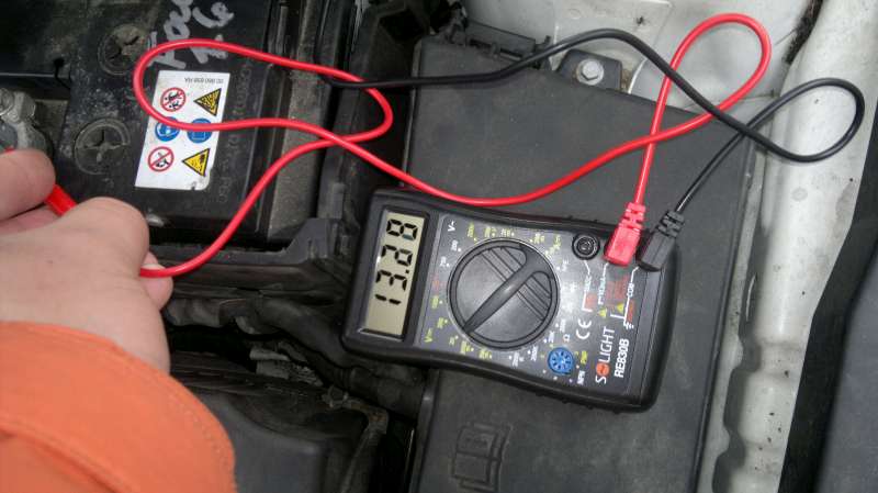

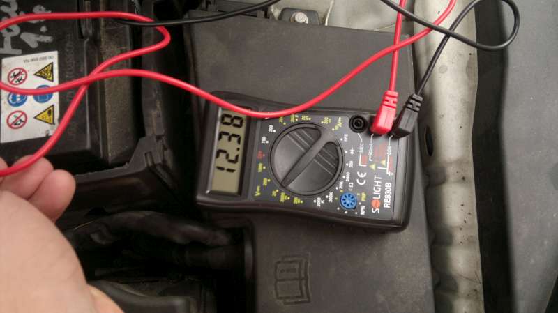

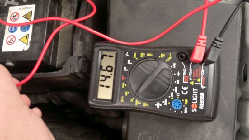

Re: Při volnoběhu ztráta napětí ?
Ahoj, tak jsem si konečně ušetřil na základní multimetr, který mě stál 149kč
a jsem zase tady
Výsledky měření dopadly takto :
Video: samotný pokles při pohnutím s volantem... po dalších radách natočeno nové viz. níže.

Tak já mám napětí při zhasnutém motoru 12,7 V na video se podívám, až příjdu z práce
Tak vyzkoušeny i nové rady.
Zde jsem natočil, a teď to snad popíšu správně.
-motor v klidu
-start
-pohnutí s volantem (2x za sebou)
-rozsvícení potkávacích světel, pak dálkových
-přitom zapnutí vyhřívání zadního okna
-vypnutí pokávacívh světel (při zapnutých dálkových)
http://youtu.be/NVbkir5CWcs
Zkoušel jsem pak ještě sahat jednou na ten alternátor, a v téhle zimě jsem si o něj zlehka ohřál ruku. Určitě napálí...
-motor v klidu
-start
Kofíček - Ford Focus 1,6 TDCi 66kw, kombi r.v. 2008 po Faceliftu, Bílá Frozen
- Příspěvky: 13674
Hm. Na svetla to reaguje normalne. Mne sa nepaci aj ten pomaly nabeh napatia po starte. Neviem ako to ma mat FoFo II.

Ten nárůst je podle mě normální, myslím že ho mám úplně stejný. A co ti to ukáže na měřáku, jak ti probliknou ty světla když pootočíš volantem?
- Koficek
- Příspěvky: 123
- Registrován: 29.03.2012 13:32
- Bydliště: Chotěboř
To Phofy spadne na nějakých těch 13,36 V. Je to asi 28 vteřina videa...phofy píše:Ten nárůst je podle mě normální, myslím že ho mám úplně stejný. A co ti to ukáže na měřáku, jak ti probliknou ty světla když pootočíš volantem?
