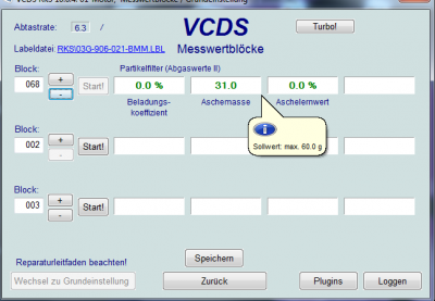

Problem je že v DPFku sa usadzuje popolček, a ten bežná regenerácia nedokáže odstraniť. To sa dá len po demontáži a buť použiješ nejaky DPF čistič a wapku, alebo pošleš na repasáciu do firmy ktorá sa tomu venuje - to som urobil aj ja. Potom diagnostikou resetuješ riadiacu jednotku a malo by to šlapať pár desiatok tisíc km.Komi píše:OK len ja si neviem prestavit aby ked regeneruje po 250km, tak ze by sa mal upchat uz za 3500km - otazka je ci to nie je len nejake pocitadlo ktore odpocitava od 120t alebo 180t (podla planovanej zivotnosti filtra...)

Pri bežnej regenerácii ktorú spôšťa riadiaca jednotka motora sa vypalia z DPF sadze . Ale vzniká popolček a ten sa postupne usadzuje v DPF. Až do jeho úplného upchatia. VW+Audi+Skoda ukazuje diagnostika VAG COM naplnenie filtra DPF v gramoch alebo v percentách, teraz si to už presne nepamätám a FORD teda aspon diagnostika FOCOM ukazuje v km. Možno sa mylim, ale podľa mňa to asi len odpočitáva km. Nie je tam žiadny senzor ktorý by to kontróloval.Pripájam obrazok z VAG COM ukazuje to v gramoch :Komi píše:nechapem tvojej odpovedi, ale opakujem: ak regeneruje po 250km, tak je to nezmysel ze by sa za 3500km upchal
