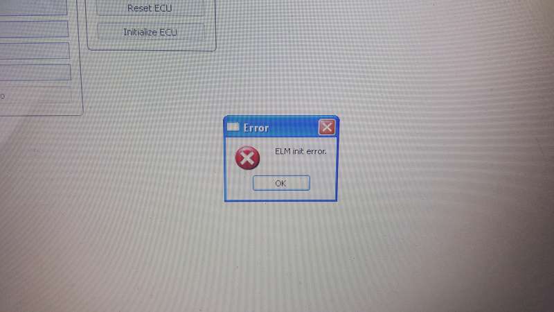

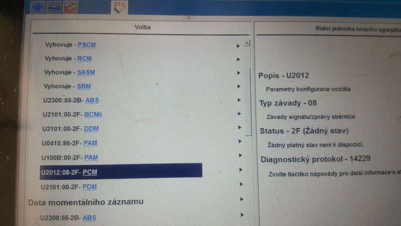

- Příspěvky: 19244
Re: FoCCCus - elmconfig pro Focus3
tak mam po "zasahu" budiky jak vanocni stromecek a neporadi si ani IDS
- Anduril
- Příspěvky: 5096
- Bydliště: Ostrava
a co za "zasah" jsi provadel?
- Příspěvky: 19244
ukazoval mi teplomer -7C , tak nejdriv prehrat PCM , na chvili tam skocilo 11C , tak jsem si rikal vyhrano , ale po chvilce tam bylo zase -5C tak jsem zacal hledat v elmu jestli tam neni nejaky reset , a pritom jsem aktivoval rozjezd do kopce ale po inicializaci jsem dal reset ECU a od te doby porucha automatickeho parkovani , porucha PAM , nespravna kalibrace ABS (sviti vsechno ) , nepravna kalibrace PCM nejake chyba na BCMII ale do toho se uz nedostanu protoze mi to hlasi elm init error a kdyz dam pres IDS nahrat asbuilt data tak to napise zavada komunikace modul prestal odpovidat
