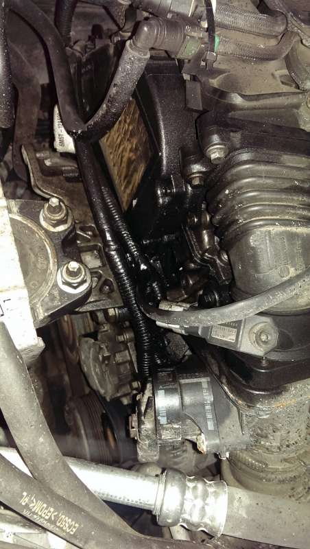

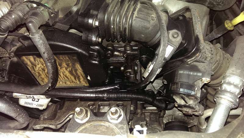

Prosakování u motoru
Příspěvek od Ajik » 07.01.2015 21:55
Přeji všem pěkný večer,
včera, když jsem měnil baterku, jsem si všiml, že mám "mokrý" pravý bok motoru (pravý ve směru jízdy). Co může být příčinou, je to velký problém? Mám před sebou ještě cca 500km než budu doma a budu moci zajet do servisu, nerad bych aby do té doby něco odešlo a jsem tím FoFíku ublížil.
Jinak motor běží normálně, počítač taky nic nehlásí.
Děkuji.

Re: Prosakování u motoru
Příspěvek od pepannn » 07.01.2015 22:11
Když jsem koupil focuse,tak při 165 000 km,byl motor taky tak špinavý i z vrchu.Nebyl nikdy umývaný a po umytí žádný unik oleje není vidět.Po zhruba 2000 km vše čisté.
Příspěvek od Ajik » 07.01.2015 23:12
Lezu do motoru poměrně často, doplňovat vodu do ostřikovačů, ale nějak si nepamatuji, že by byl motor špinavý či nějak "mokrý". V létě jsem byl na výměně rozvodů a tohle tam určitě nebylo.
Zkusím motor očistit a hlídat odkud to bude "cákat".
Příspěvek od patro16 » 08.01.2015 08:14
a nebude nahodu zospodu prasknuta ta Hadica sania lebo aj z tej moze ist olej a je to dost casty problem
Příspěvek od Ajik » 08.01.2015 20:09
Díky podívám se. Kde se v sání bere olej, tam bych ho nehledal.
Příspěvek od Ajik » 03.02.2015 08:45
Tak dnes vyměněno :hhura:
U Pavlíčka za 1650,- Kč.

Příspěvek od vita_k » 04.02.2015 07:41
Turbo nemusí prosakovat. Spíš to bude z odvetrani ještě před turbem. Malé koleno před ním.
