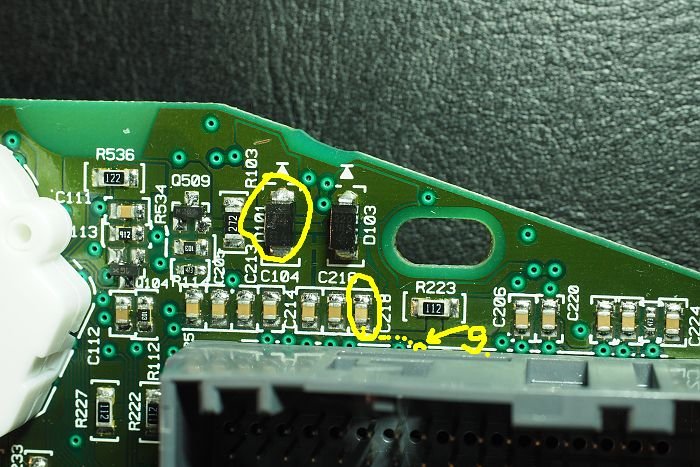

A jsem zase na začátku. Přímo na konektoru to nebylo. Blikáme dále. Alespoň to umožnilo zjistit přesně, co nesvítí - podsvícení a k tomu se občas přidá červená vločka. Nezávisle na sobě. Jdu prolézt desku...
FF MK3, 2015, 1.5 TDCi 88 kW
byl FF kombi 09,TDCi,66kW+DPF
hihi
Příspěvky: 1028
Re: nejdou budiky + tacho, kontrolky a palubak jdou
Příspěvek od hihi » 28.11.2020 23:48
Přepájel jsem kondenzátory za piny 9,10,11. A závada trvá. Někde je studeňák a v důsledku nesvítí podsvícení budíků a zaregistroval jsem to i pro červenou vločku (ne pro oranžovou, ta svítí stále). Propájet celou desku je nad moje možnosti. Poradí někdo, kam sáhnout? Kupovat nové budíky nebudu, protože nemám dva klíče, takže bych musel do servisu nechat přihlásit budíky do řídící jednotky. To si snad raději zvyknu, že to někdy nejde.
takhle se to chová (2x - 4x zpomaleno): https://youtu.be/Ufs4mbFQ8fc
holá deska (sem tam mám vyznačené schéma podsvícení)
https://ulozto.cz/tamhle/L5ZuhF1GJ7vG
Za radu bych byl vděčný :-). Ale elektrotechniků, kteří to řešili a vyřešili tu asi moc nebude. Kdybych měl horovzduch (opalovací pistole na to fakt nebude), tak bych se do toho asi dal. Ale mikropájkou? Spoj po spoji... No. Máte někdo s tímhle zkušenost?
EDIT úvaha: podsvícení se rozsvěcí s mírným zpožděním za rafičkami. Na desce jsou u sebe dvě diody. 2201A3 a vedle 148A. Při zkoušce funkčnosti v závěrném směru je 14A8 pár sekund průchozí, pak se zavře. Další stejné jinde na desce to nedělají. Pokud to není chyba a já myslím, že ne, tak je tam nějaký pomocný obvod, který to dělá a je to třeba něco s tím zpožděním podsvícení. Co kdyby se ten obvůdek aktivoval ... Anebo je to chyba a je tu jádro pudla. Budu ji muset odpájet... Rady prosím...
Na fotce je zakroužkovaný kondenzátor, který je bezprostředně za pinem 9 a zmíněná dioda 148A (to je na ní napsáno).

- Když máš tu desku na stole, připoj ji na napětí a měř rovnou na těch LED diodách.
- Pokud to bude studeňák, bude nejspíš vidět. Pokud máš mikroskop, dá se najít. Pokud nemáš, můžeš zkusit lupu s velkým zvětšením.
- takhle se může chovat i špatný prokov (i ten se dá opravit) a těch je na této desce mraky, proto na tom potřebuješ měřit v "dobrém" i "špatném" stavu.
Ford Focus II Combi, 1,8TDCI, 85kW, r.v.2008
hihi
Příspěvky: 1028
Příspěvek od hihi » 30.11.2020 01:54
Když mi někdo na 110 % řekne, kde je "přívodní" pin pro podsvícení. Já myslím, že 9. Ale jistotu nemám a když ji nemám, tak to neudělám. Já myslel spíš, že ze struktury obvodu ledek (a ochranných rezistorů) vymyslím, kde to začíná. Ale ztratil jsem se. Ale když to připojím, aby svítilo podsvícení, tak to rozhodně půjde poklepem dohledat taky. Takže kam dát +12V? (Budu to dělat až v pátek, aktuálně jsou budíky zpátky a jezdí se).
A vlastně mikroskop tu mám taky. Ale s jeho hloubkou ostrosti to asi nebude nic moc ...asi lepší, než pájet nazdařbůh.

Příspěvek od ZaQik » 30.11.2020 09:42
je to pin 9
