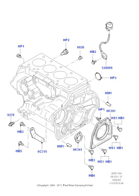

Trochu opráším téma dotazy :
1. jak velký je průser když mám dolito oleje 1-2mm nad horní rysku (je tam ještě rezerva pro tyto stavy pro to aby nenastal problém?)
2. ať hledám jak hledám nikde jsem nenašel foto nebo ukázku kde je přesně pozice olejového tlakového čidla - rád bych ho měnil při výměně oleje ale kde přesně ho hledat u 1.6 Ti-VCT z r.2006 ?
děkuji ((udajně nad olejovým filtrem ale tam jsem nic nenašel je tam jen nějaká deska s rozvodem levá pravá hadice.))

Trochu se připomenu - opravdu nevíte kde bych našel to čidlo oleje na motoru?
Hledám delší dobu po netu ale žádný obrázek nic fakt nevím i pod autem vlezený ale nenacházím

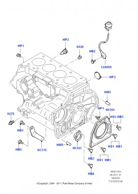

krenda
- Příspěvky: 2668
- Bydliště: Novojičínsko
Re: Kontrolka tlaku oleje
9278
- jarod72pm
- Příspěvky: 2217
- Bydliště: Otrokovice
9278 ano to souhlasí ,dnes 24.6 .2016 v servisu jsem měnil čidlo (docela špatně se mu to měnilo)
ale byl jsem ubezpečen několika lidma ze servisu že po startu pokud kontrolka svítí asi 2-3 sec je to v pořádku protože tlakuje a tlakuje správně , pokud svítí déle jak 4-5 sec už prej může být problém.
Je to dáno tím že není jak udržet tlak v motoru po delší odstávce proto ta doba svícení.
