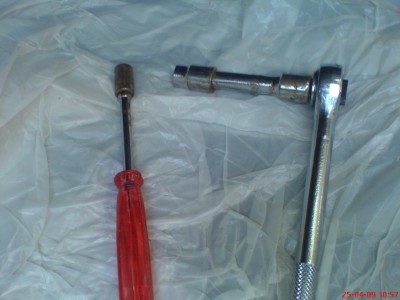

tomason: jo, to je on, ale nesmí být zase nějak šíleně dlouhý, aby se ty šrouby daly povolit, ale podle obrázku mám to samé

Včera jsem menil podle tohodle navodu (navod super), pedal se opravdu odpojovat nemusi, staci odsroubovat ale stejne ten pristup katastrofa, jak nekdo muze vymyslet takhle umistit vec která se tak nejak pravidelne meni... poslal bych ho delat tuhle operaci tak na 14 dni na servis

Tak sem po výměně málem sem to vzdal ,ale vyhráb sem v garáži golu, říkám ji DĚTSKÁ a stou sem teprve ten pedál sundal .Tim ohebnym to nešlo ,protože nedošáhl skrz šroub na matku t,ady tim uplně krásně až na ten přístup ten filtr tam byl 20000km

Som na tom rovnako, dnes doobeda som to vymenil aj ten sprej som tam nastriekal. Mne to s tým ohybnym bazmekom išlo, ale nadával som jak prasa. Je to naozaj lahôdka

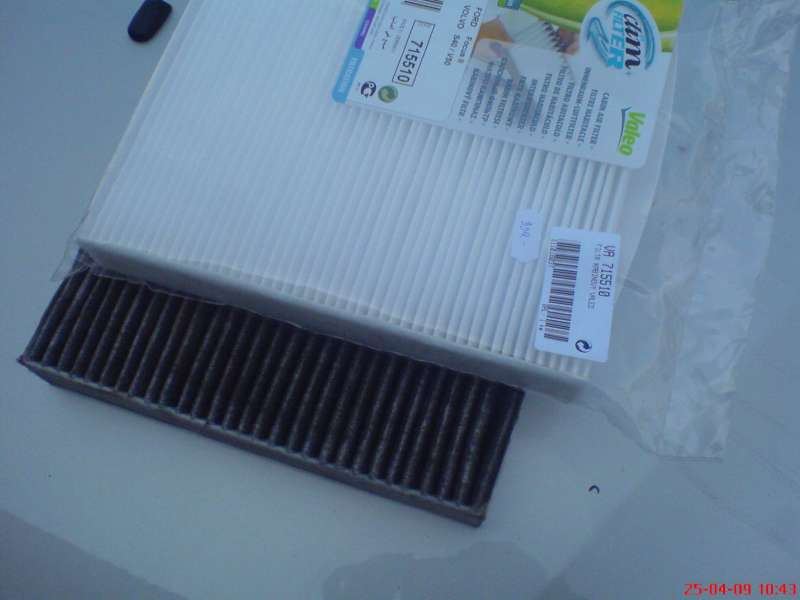

Není ten vyndanej s uhlíkem a ten novej bez?tomason píše:Tak sem po výměně málem sem to vzdal ...
