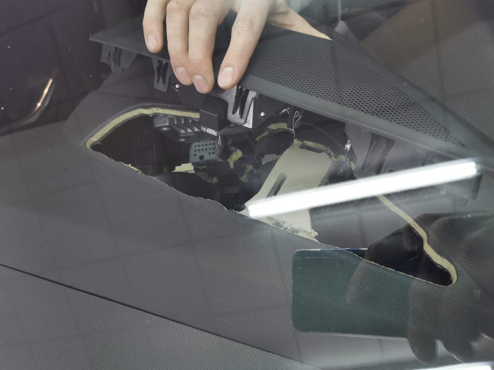

Tak jsem se konečně dostal k rozdělaní a kouknutí, jak je v CD mechanice zapojeno, ale že bych věděl co co je, to jde mimo mě, ale co jsem hmatal kam jsem dosáhnul, tak žádný konektor k nalezení.
Přikládám obrázek.

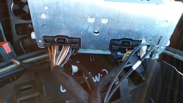

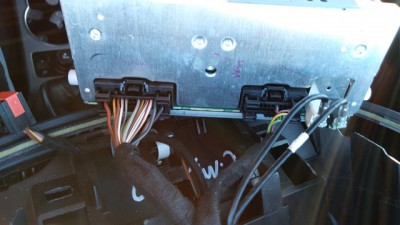

spatne hledas - podle fotky zadniho konektoru tam vyvod na centralni reprak je (pin 8 fialovo-zeleny a 20 modry)

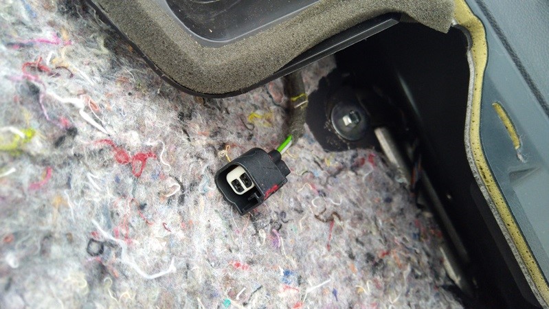

Byl to boj, ale nakonec tam fakt byl, oblepenej tou hnusnou páskou. Cenná výhra 8)

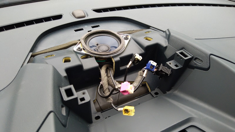

Budíky Ford Focus ST 2016 na fotce v díře od repráku který mám ve své 1.5l 2017
Nemusím nic upravovat, jde tam normálně zandat, nic se nesprajcuje.
Potřeboval bych jen někoho zručného. Kdo by mi dokázal udělat konektor pro ST budíky, říct mi kam to zapojit a jak nebo prosím i pomoc, dojedu kamkoliv.

konektor budes mit v pondeli - ma dva draty, ktere napojis na 2 draty, co Ti zbydou, kdyz ustrihnes stavajici konektor
