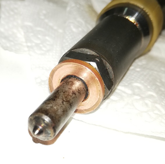

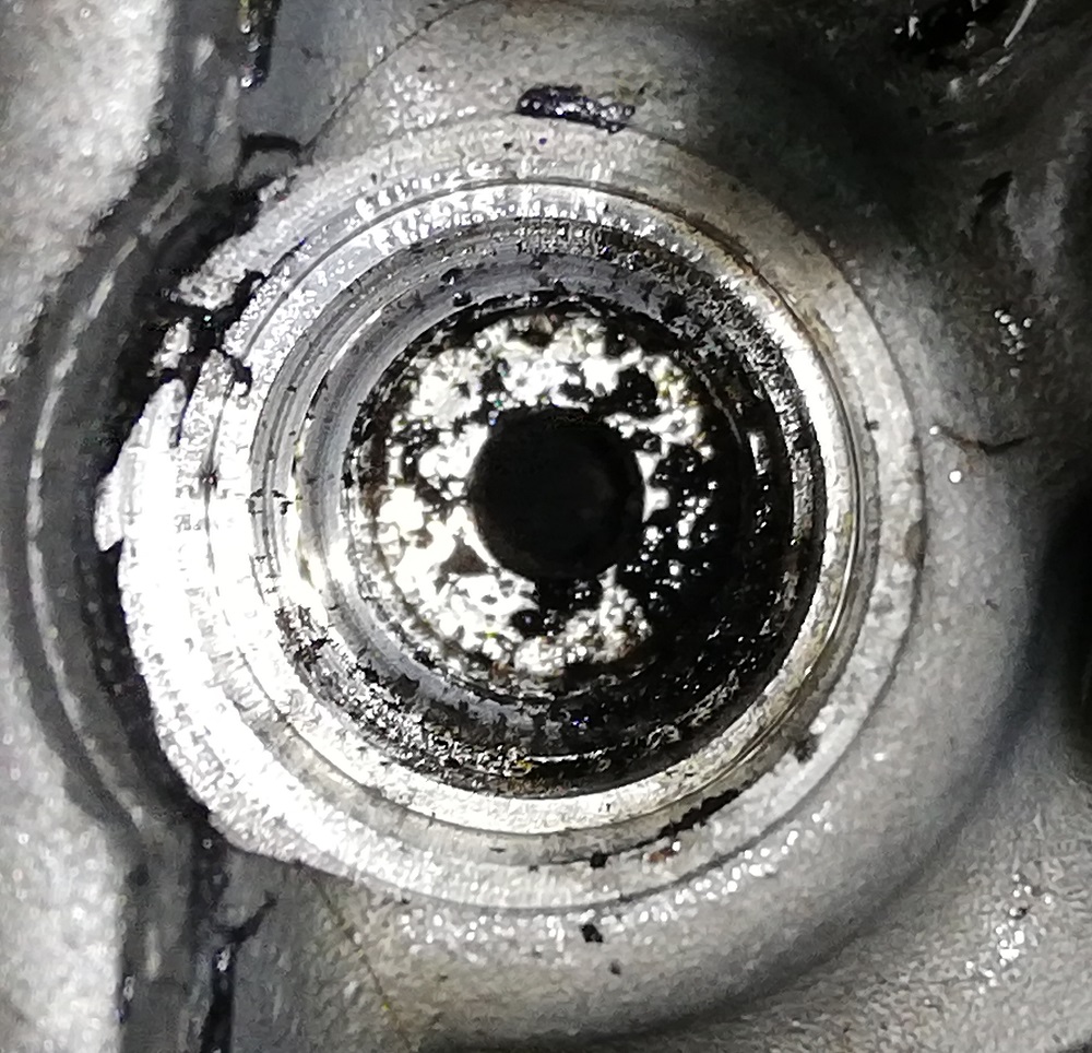

První vstřik, ten, který dával o trochu více nafty do přepadu.
Asi se pustím i do ostatních, co vy na to ?

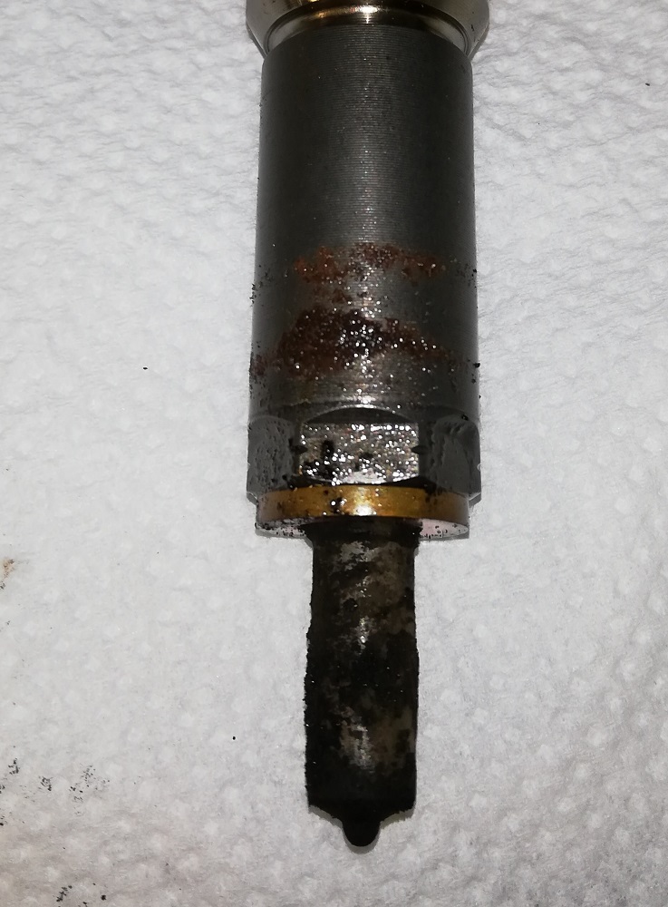

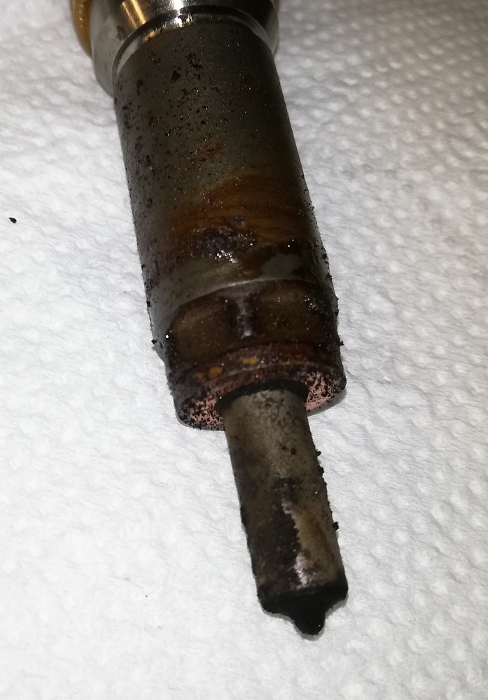

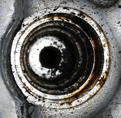

Jauvajs
Díky za návrh demontáže vstřiků
, je mi na zvracení
Ostatní vstřiky jsou hodně špatné.
Je uvnitř něco jako rez.
