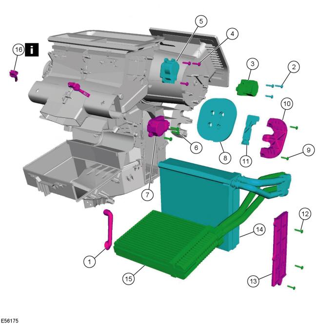

zajima Te 3:
1 — Odvodňovací trubka skříně topení
2 — Šrouby ovladače klapky rozdělování vzduchu
3 — Ovladač klapky rozdělování vzduchu
4 — Šrouby ovladače rozmrazovací trysky / výstupu klapky rozdělování vzduchu
5 — Ovladač rozmrazovací trysky / výstupu klapky rozdělování vzduchu
6 — Šrouby ovladače klapky regulace teploty - strana spolujezdce
7 — Ovladač klapky regulace teploty - strana spolujezdce
8 — Těsnění skříně výměníku tepla / výparníku
9 — Šrouby poloviny obložení průchodu příčné stěny
10 — Polovina obložení průchodu příčné stěny
11 — Rozpěrka průchodky příčné stěny
12 — Šrouby víka skříně výparníku
13 — Víko skříně výparníku
14 — Výparník
15 — Výměník tepla
16 — Snímač teploty výstupního vzduchu

takze tipuju ze palubovka ven,pochybuju ze tam bude pristup od schranky spolujezdce.jinak je mozne ze odeslo spis ozubene kolo u toho motorku nebo jak to je tam delane? nebot motorek dle me slysim jak se hybe.

pres schranku spolujezdce se tam dostanes ... a uvidis na cem jsi
