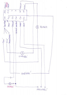

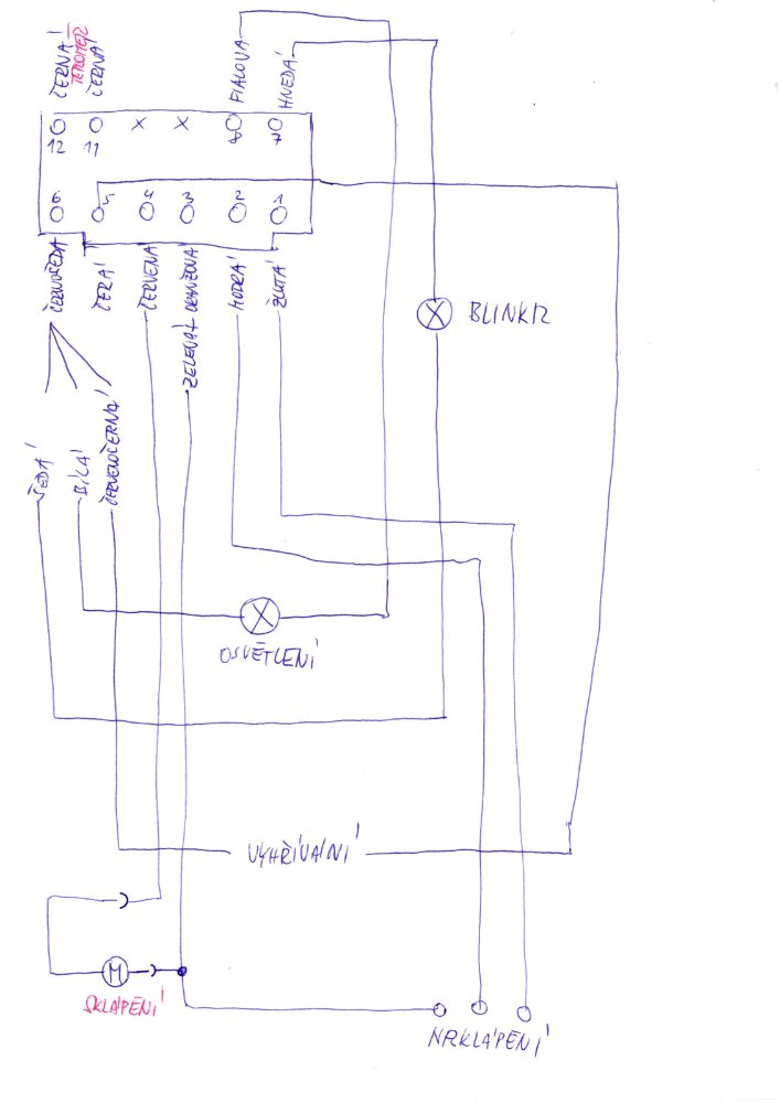

Děkuji za názor. Příčinu budu hledat kompletní rozborkou. Já se dost divil, jak se to chová a kde co (ne)končí.ZaQik píše: 10.01.2022 07:08 pokud Ti to nesklapi pres 2+4, tak mas neco spatne v dratech (pretrzeny/ukostreny ... vyhorely motorek)
Stav je ten, dráty vedoucí k motorku sklápění na konektoru končí na pinech 3,4, nikoliv 2,4. Měřeno v situaci, kdy bylo vše odpojené. Ve středu najdu, kde je chyba.

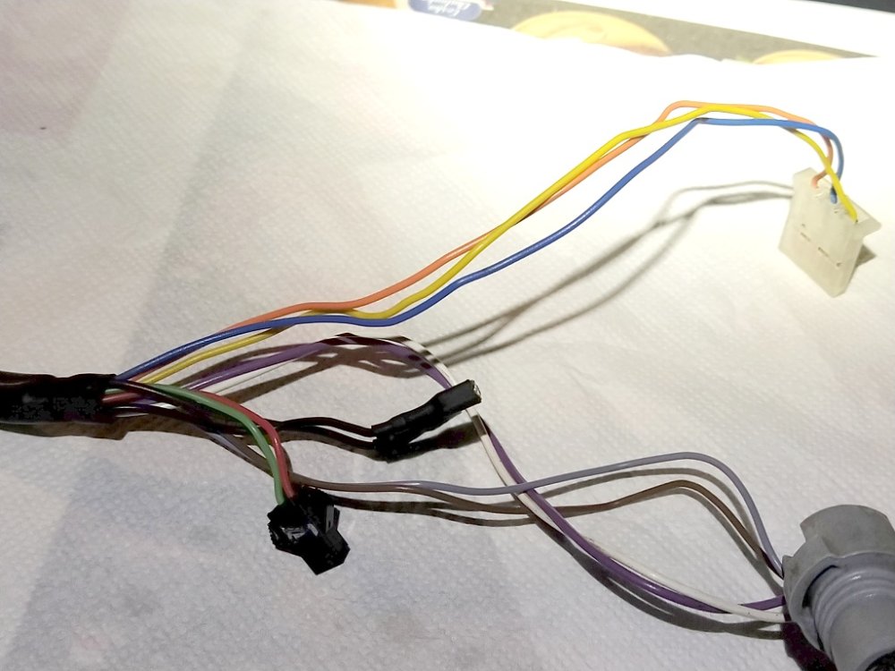

Tak jsem zrcátko kompletně rozebral a podíval se na piny. Nemyslím, že to není originál. Opravdu sklápění zrcátka k autu ovládají vodiče na pinech 3 a 4. Z pinu 3 vedou dva dráty - zelený a oranžový /viz foto). Oranžový jde na vertikální naklápění zrcátka, zelený na sklápění. Foto konektorů a schéma zapojení přikládám.

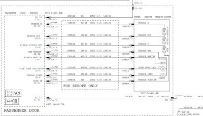

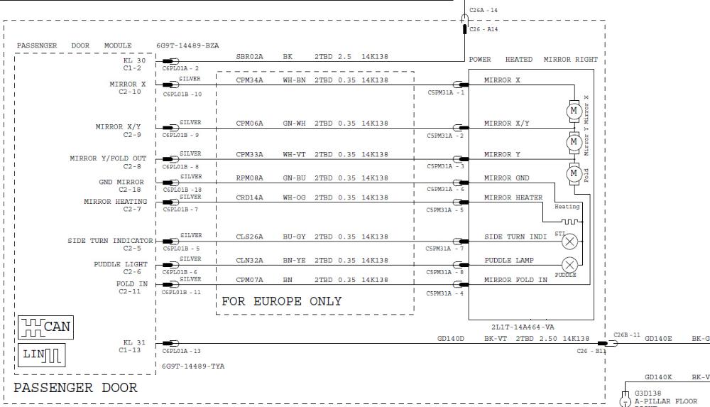

Dohledal jsem schéma, které odpovídá mým drátům, takže tady také není chyba. To skoro vypadá, že tohle chování dělají nevhodné parametry motorku sklápění. A to se tedy zkouší blbě. Já tam snad na chvíli dám originál (zase trochu funguje). Ale měnit ten motorek není na deset minut.
