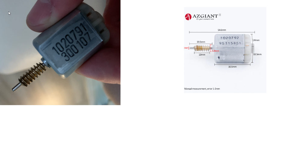

Re: Dodělání automatického sklápění zpětných zrcátek
Ahoj. Potreboval by som poradit. Mam s-max 2014 s el. sklopnymi zrkadlami, a lave zrkadlo sa zacalo spravat divne. Raz nesklopi, raz nevyklopi, plus po vykonani akcoe este ostane hucat. Neviem si rady co s tym. Ci sa to da nejak vyresetovat... Prosim pozriet spravanie ma videu...
Je možné, že se motorek otáčení poroučí do věčných lovišť. Možná ale bude stačit jen rozebrat a promazat/ vyčistit mechanismus sklápění, případně konektory od řídící jednotky. Je v levých dveřích.
Pokud máš diagnostiku, zkusit vyčíst chyby, případně provést reset jednotky. Nicméně vypadá to spíš na mechanicko-elektrický problém...
Prave ten mechanizmus by som chcel rozobrat, ale neviem ako... Mal som odobrate sklo zrkadla aj s mechanizmom nastavenia do stran, vrchny kryt, smerovku...ale mechanizmus sklapania sa asi nachadza v tom klbe a tam sa neviem dostat... Videl aom ze v mieste kde sa tie 2 casti spajaju je nejaka guma a bal som sa ze je nejak zatavena a ze ju poskodim. A potom nizsie je iba miesto kde by sa dalo srubovakom zapacit ale islo to tazko a nic to nerobilo... Ma niekto navod ako to rozobrat? Mam iba elm327 nejaky stary s kablom z cias 10r dozadu ked som mal focusa a k tomu nejaky forscan soft ci co to bolo. Davno som sa tomu nevenoval... Vedel by som to vyresetovat aj cez elm327 ak by som stiahol nejaky soft? (Aky?)
Zkus tento odkaz https://www.drive2.ru/l/456920474815825193/
Je to sice rusky, ale Google překladač je mocná pomůcka. Mondeo a s-max mají konstrukci zrcátka stejnou, jen jsou jiné plasty kvůli tvaru karoserie.
Jinak forscan je dobrý Sw, akorát budeš asi potřebovat elm327 konektor s přepínačem sběrnic, např. zde: https://www.fruugo.cz/elm-327-wifi-s-pr ... HsQAvD_BwE. Nevím, zda ten tvůj to má....

emill225
- Příspěvky: 55
- Registrován: 29.08.2011 22:00
- Bydliště: Bardejov
Ahoj, tak nakoniec to bol motorcek. Velka vdaka za ten RU navod ako rozobrat zrkadlo a vybrat motorcek, bez toho by som bol strateny... Motorcek je model 1020791 ale na aliexprese je iba 1020792 ale po premerani sublerou su rovnake a presne pasuje a funguje aj ten z ali

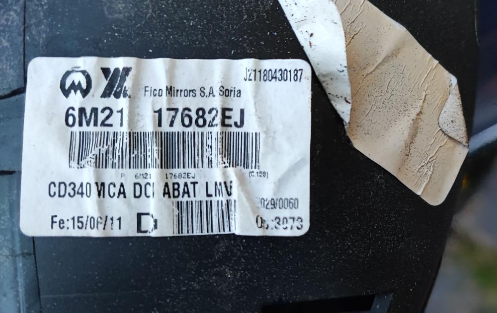

- jivo
- Příspěvky: 144
- Registrován: 19.02.2019 20:35
- Bydliště: Někde mezi D0
Ford stale tvrdi, ze nelze dle vybav vybrat. Vyzna se v tom nekdo ? Dle vrakace jsou jen dva konektory a ostatni je jedno. Ja mam ten velkej, tedy 2x8 pin
Co mam dodelavane je 17682EJ z roku 2011 a funguje vse. Je to blis (nemam) , mozna i pamet (nemam pametove sedacky, jen elektricke).
Co bylo puvodne mrknu, prave bez elektrickeho sklapeni nikdo nechce a vali se ve sklepe.
Jinak zde je seznam, co vse pry je mozne.
Galaxy TDCI 2.0 120kW euroV
- Příspěvky: 25224
