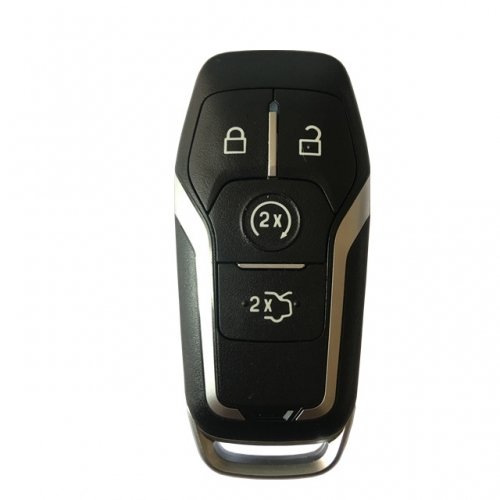

Už jsem mu psal dotaz, tak uvidím co odepíše. Mě se moc nelíbí ty klíčky. Přijde mi to jako od Passáta b6. Takhle by to vyšlo na pár kaček a měl bych klíček, jaký bych rád. Jediný z čeho bych měl strach, tak aby měl dobrý dosah...

Tak jsem onen klíček dnes objednal. S poštovným cena 847kč. Na zkoušku jsem vzal jeden kus. Pokud bude vše makat jak má, mohu objednat druhý. Pokud jsem to ale pochopil, tak budou nakódovány všechny tři (dva origo a jeden nový), pouze ty dva starý nebudou moc auto odemknout a startování z přihrádky pod opěrkou. Což jako nouzové řešení naprosto stačí.
Takže až dorazí, dám tu vědět.

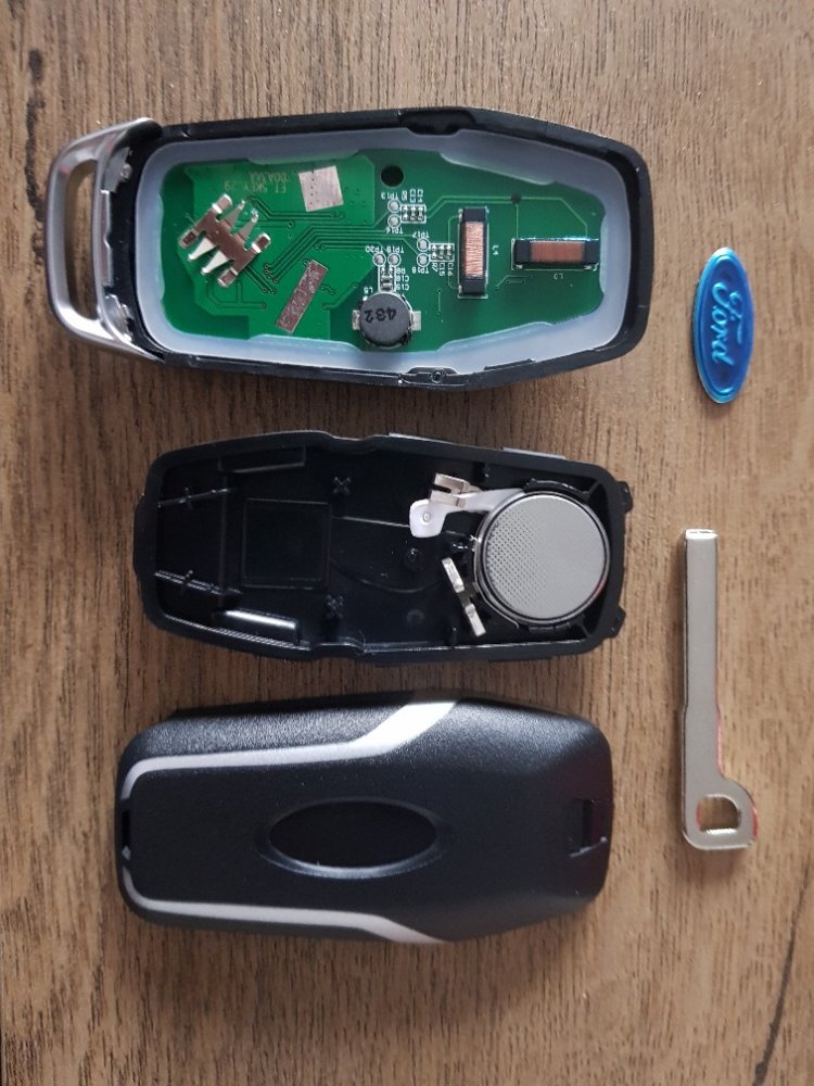

Nevěděl by někdo zjistit, jaká(é) baterie patří do tohoto ovladače? Měl by přijít bez a nikde nemohu najít.
Jestli Cr2025 jako u 3 tlačítka?

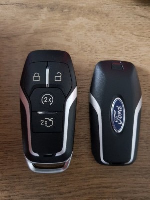

Dnes klíček od Číňánka dorazil. Myslím si, že kvalita ok. V ČR za dva týdny. Pokud by někdo chtěl odkaz, pošlete SZ. Nechci tu dělat reklamu. Ale dálkové startování za 860kč?
Já osobně objednal klíček jeden na zkoušku a uvidím, jestli řešit druhý. Zbylé dva fungují po zasunutí do přihrádky v kastlíku. To mi jako nouzové řešení asi bude stačit. Zpět je zprovozním během minuty přepsáním hodnoty v RTM.
Jediné co mi dělalo problém při kódování, byla chybějící položka v BCMII. Takže jsem musel přepisovat v AS BUILT.
Foto klíčku ( v plném rozlišení mohu zaslat mejlem):
