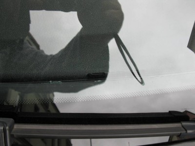

Takže s reklamací jsem neuspěl. :puke_r: Ale popravdě musím říct podle fotek,které my ukazoval chlap který to dělal,že ta guma byla hodně poškozená při minulý výměně a nedá se s tím nic dělat.Prostě bolest Fordů,po nějakém čase to tam prostě nedrží.Takže jak tady někdo psal výše,kdo bude měnit okno a chce aby to trochu vypadalo,tak si nejdřív tu gumu musí objednat novou.(není součástí okna při objednání nového) :( Takže kdyby někdo měl nápad,scháním nějakou černou matnou lištu tak max 1,5 cm širokou a přelepím to přes. :?

Zdravím,neví někdo číslo dílu nebo jak se jmenuje to těsnění které se dá vyměnit jen když je vyndané čelní okno (mezi palubkou a sklem)?

Už jsem dostal odpověď jinde - https://eshop.autopalace.cz/lista-pr-des-fo-04

Čau chlapi, můžete mi někdo objasnit, jak ta lišta drží? Mně tam nedrží vůbec a samovolně se pohybuje na všechny strany. Není vůbec problém aby se posunula do strany 5 cm, až je vidět karoserie pod lištou. Asi by to šlo přilepit, ale rád bych věděl jak to má být. Když se posune, tak se mi zdá, že je lišta pouze zasunutá pod palubkou a není nijak proti pohybu zajištěná.
Díky za každý postřeh.
