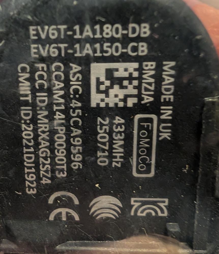

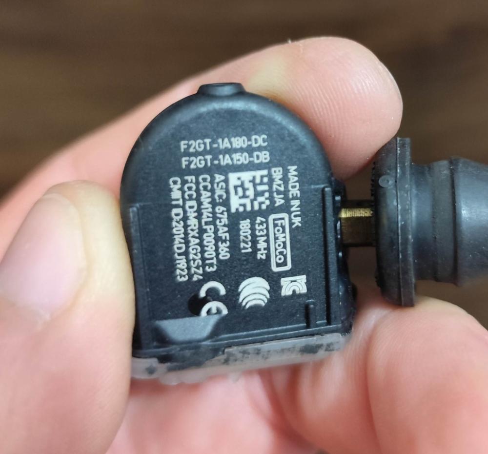

Dnes jsem přezul kola a po cca 10km mi to hlásí poruchu senzorů. U minulé sady vše ok.
V servisu mi je načetli a vypadá to na KO baterie.
Mám doma tuhle sadu. Jste schopni mi někdo říct, zda sednou do MK5 2019 díky

Pokud ti je načetli, tak fungují a tedy baterie není vybitá.
Ford používá senzory s frekvencí 433MHz a tedy ty nové by měly fungovat.
Pneuservisy jsou vybaveny "krabičkou", kterou ti patrně načetli stávající sensory. Vezmi tedy nové sensory do kapsy a jeď do toho servisu, ať ti načtou tyto nové sensory, abys měl jistotu, že půjdou k tvému autu. Co jsem pochytil, tak na oné krabičce zvolí výrobce auta, následně typ a dále rok výroby a krabička buďto naváže nebo nenaváže komunikaci se sensorem TPMS.

Je to divný
Že je auto vidí a ukáže tlak a po pár kilometrech hlásí poruchu.
Jojo, tou krabičkou to načítali.
Zítra se tak s nimi stavím a uvidíme.

Tak to dnes zkoušeli načíst přes OBD a hlásí to chybu LP senzoru(včera zase LZ). Tak nevím.
Tu druhou sadu to načetlo,ale tvrdí mi, že je divný, že to načítá dlouho
ve čtvrtek se stavím ve Fordu, třeba budou vědět víc
